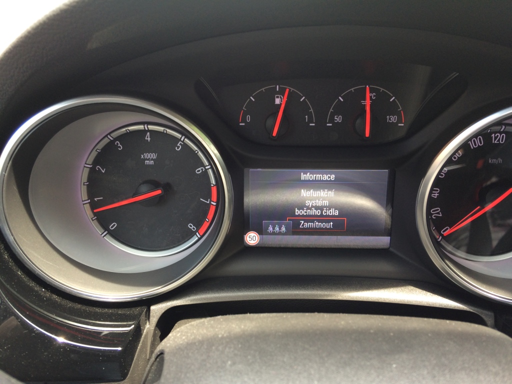

Ano, tento problém jsem měl taky. Pomohl nový software. O té doby OK.

Teraz som si uvedomil ako pozerám na tvoj obrázok Cinda, že tebe to vypisovalo aj keď si stál. Mne automaticky to varovanie zmizlo keď som zastavil. Zobrazilo sa mi len keď som šiel cca nad 15km/hod.

Zprava se objevila za jízdy a šla zrušit až po vypnutí motoru.
