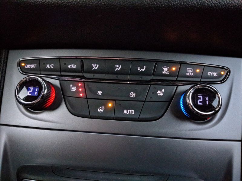

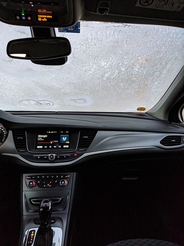

Teda, upřímně přiznám, že mě to zaskočilo a psychicky jsem na to nebyl připraven.... Zatím to, naštěstí, řeší polozapomenutá tlačítka na přístrojovce :mrgreen:
Příspěvky: 692
Re: Nemrznuce zmesi
jj. vyhřívaná sedačka a volant to dneska řešil.... :lol:
