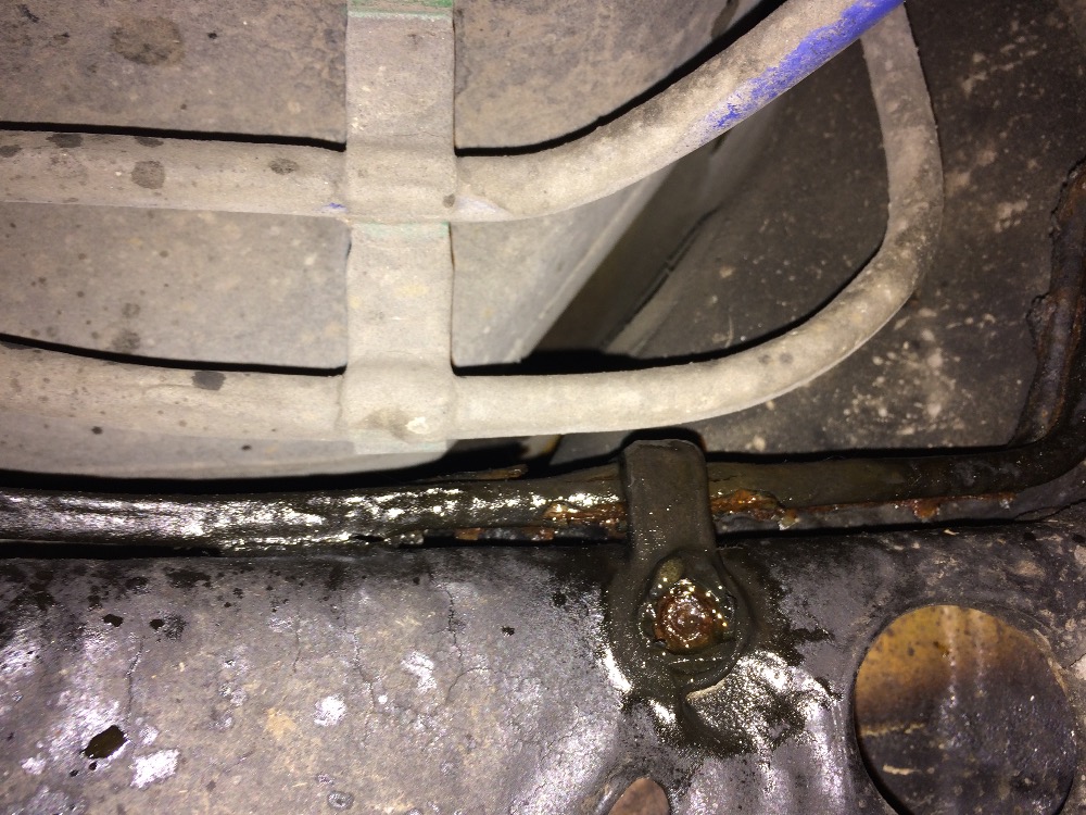

Dobrý den,prosím o pomoc dneska mi začala unikat přes brzdovou trubku kapalina,přesne nevím co koupit abych to dal nějak dohromady
děkuji
Opel astra caravan G,2.0DTI 2001

na A-G po tech letech klasika. Obavam se, ze nadohybane trubky se nedodavaji. Takze není ani potřeba se ptat která ti to vlastne tece. Nech auto odvezt nekde do dilny, kde mají trubky v metrazi a pripravek na delani koncovek. Po ose moc nedoporucuji. Uz bys taky nemusel zabrzdit
