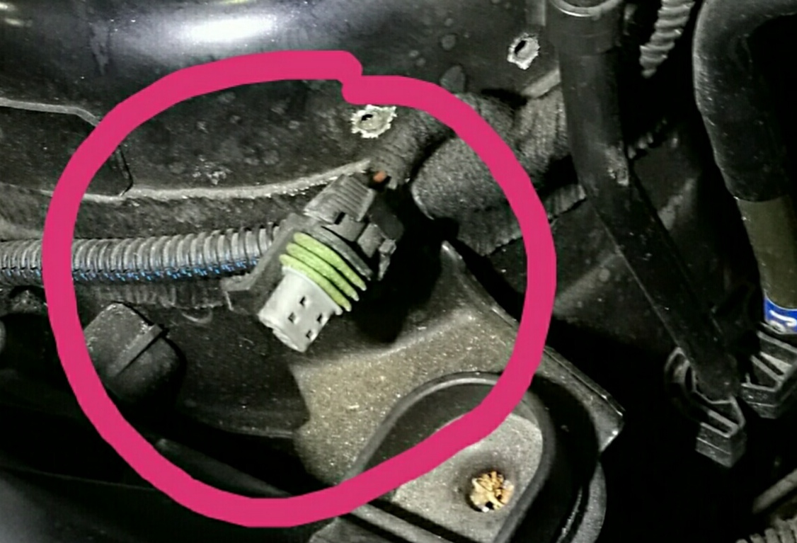

Ahojte, kupil som po astre g Signuma facelift, okrem par drobnosti čo treba urobiť na motore klapky v sáni,brdy a tak , som objavil dve elek.zásuvky ktoré nikam nejdu zasunúť, jedna je mala na obrazku , a druha je taka kockata(nemam foto) ale to som vyčítal tu a forem že to je predpriprava na nezávislé topenie. A otázka je či neviem nahodov kam ma patriť tato zasuvka na obrázku ? Ďakujem
Zasuvka je 2pin

Jde o zásuvku k zapojení čidla otevření kapoty pro alarm.
Viz toto vlákno: https://www.opel-forum.cz/viewtopic.php ... m+vectra+c
Můžeš si ho vcelku snadno dodělat.
