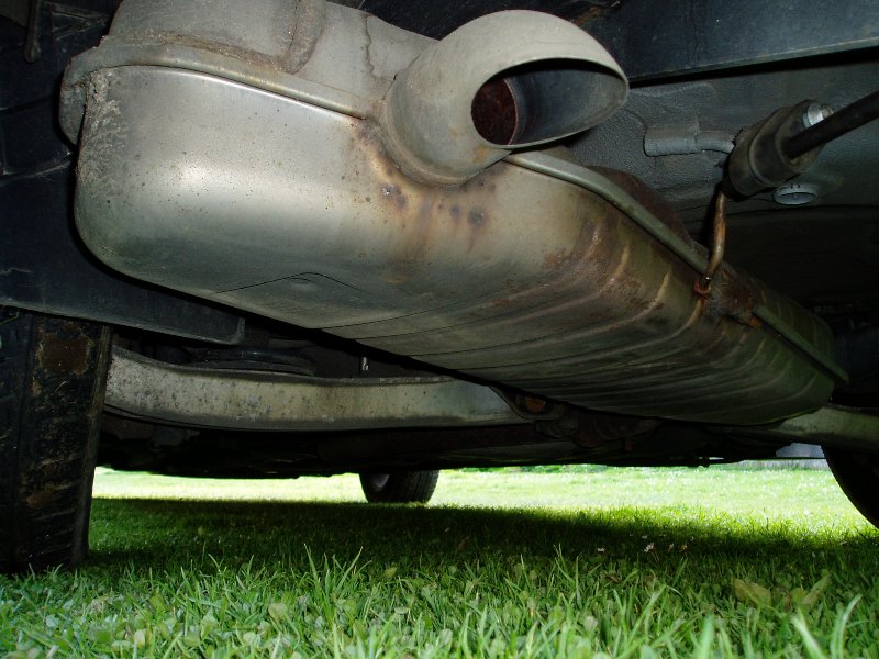

Kolik máš najeto? Jak vypadá koncovka vejfuku, jsou v ní saze? Filtr by moh bejt prasklej.

Hodnoty z prvního měření v roce 2008 bohužel neznam, ale každopádně koncovka vejfuku vypadale takhle až do nějakejch 200 000km: Teď už je koncovka černá a to i když jsem vejfuk měnil asi před půl rokem. Ne že by tam byly vrstvy sazí, ale prst si zamažu. Třeba u tátovo Zafiry A 2.2DTI, tam je vrstva jako hrom.

Najeto mám 250tkm a koncovka je celkem černá, ale i když vytočím motor na 3,5tis ot. tak z výfuku nic nejde.Nejde z něj nic ani když třeba při jízdě do prudkýho kopce sešlápnu plyn až na podlahu. Natankoval jsem ted plnou kvalitní nafty, a počkám do příštího týdne na regeneraci a hned po ní to zkusím na jiný stanici,schválně co naměří.Moc si od toho neslibuju ale zajímá mě to jestli bude alespon nějakej rozdíl. Moc se mi nechce kupovat novej filtr když s ním nemám prakticky žádnou starost (až na ty emise),navíc počítám že novej filtr nenechám namontovat na starý potrubí takže bych to dělal komplet výfuk i s filtrem a to je docela drahý. Asi si ty emise někde podmáznu a filtr vyměním časem
