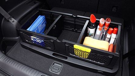

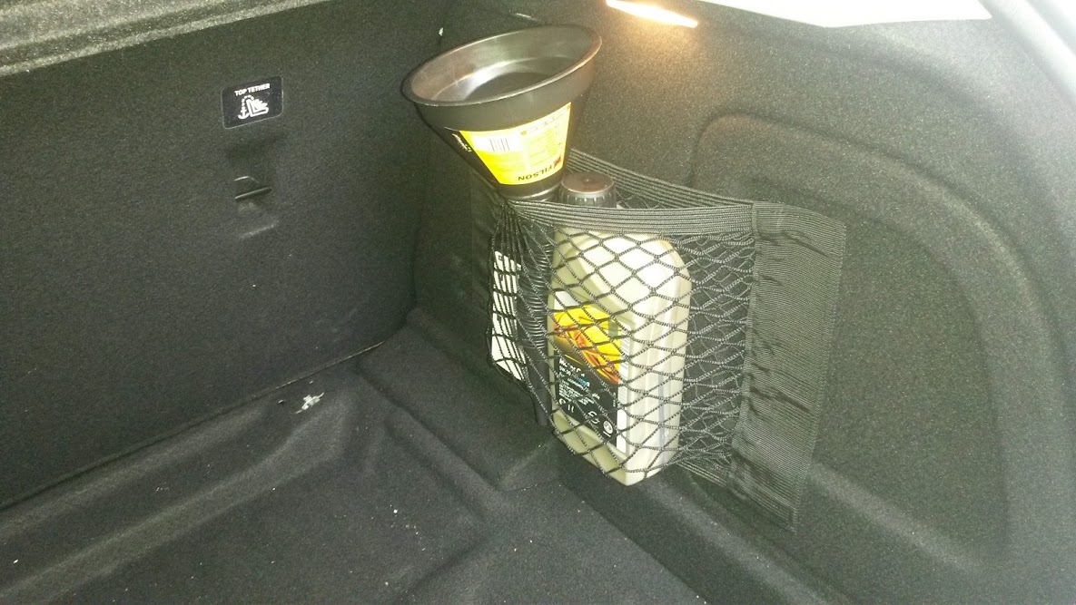

Ahoj.
Bohužel ani jedna odpověď od Sunman není správně.
Dno kufru (koberec) bez rezervního kola je o tloušťku kola cca 15cm níže. Dno ale není úplně rovné ale na krajích jsou rádiusy nahoru. S kolem je pod kobercem polystyren a koberec je úplně rovný v úrovni sklopných zadních sedadel.
Snímače kol je potřeba vždycky spárovat. Není to jak u starších modelů kde to šlo vypnout nebo naučit dvě sady. Ale dá se to napárovat i doma pomocí tool za cca 60USD.

Re: Zavazadlovy prostor
Ahoj,děkuju za rychlou odpověď.Zatím jsem navštívil prodejce(předvedení s zkušební jízda) a musim se přiklonit k názoru ,,OnMi'' .Dno kufru (koberec) bez rezervního kola je o tloušťku kola cca 15cm níže.
Kompresor a lepidlo je umístěno ve schránce podběhu.
Ohledně snímaču kol (cena 4x2000,-)mi bylo řečeno,, U nových modelů podle EU legislativy svítí neustále žlutá pneumatika na palubce pokud tam snímače nejsou,auto neprojde STK''.Takže se rozhoduju zda 2x ročně přezouvat orígo disky,nebo pořizovat nahadní disky(zimní pneu budou v ceně),nebo jezdit v zimě se svítící kontrolkou což mi bylo doporučeno.Termin dodáni nového vozu je konec května,na technickou budu jezdit s letní sadou kol.Zatím díky jako budouci kajitel Astry budu vděčný za jakekoliv zkušenosti ve všech oblastech nového K-ačka.
