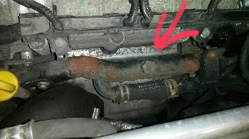

Zdravím,potřeboval bych zjistit kod,nebo číslo,nebo něco, týhle trubky,která je hned jak se otevře kapota motoru - je krásně vidět . Chtěl bych dát novou a bez těch údajů to nedám. Díky za help :idea:

Zítra ti najdu vEPC.Jsem nevěděl,že to tak hoří a že bych měl kvůli tomu v neděli navečer jet do práce a hledat to.Jinak je pouze origo,takže na netu ji nehledej a dealerství si ji najde samo.

tadle trubka je shnilá snad na každý 1.9 CDTI, tady máš číslo a cenu http://www.opelmarket.cz/dily/trubka-vo ... -1389.html

200 eur za jednu taku trubku... slusne.
pocul som, ze na 8v motoroch je ta trubka hlinikova, takze nehrdzavie?
ale asi nebude pasovat, ... ?

I na 16V motorech je hliníková. Jájí tam mam a je i ve 323 tis.km furt jako nová. Ošidili to zřejmě asi po faceliftu. Na VC je toho víc, kde se po faceliftu šetřilo, nebo se muselo připlácet za něco, co bylo před fl ve standardu.

Ta trubka je přežila jen zhora jinak je Ok , mne taky srala osmirgloval jsem ji a natřel 3 roky drží
