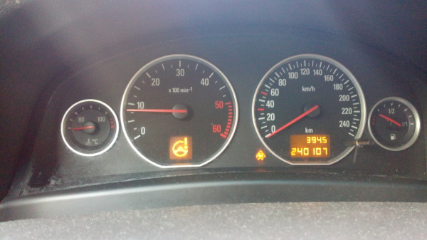

Ahoj, před měsícem jsem si pořídil Vectru 1.9 110kw , cca po týdnu se mi začalo rozsvěcovat to co je na fotce, druhá kontrolka je nejspíš čidlo ABS , to budu řešit později. Díky za odpovědi.
peter.eu
Příspěvky: 270
Re: Svítí kontrolka volantu
Příspěvek od peter.eu »
To máš chybu posilovače, předpokládám že ti přestal fungovat a řízení jde hodně ztuha ? Každopádně to bude chtít diag. Mě nedávno selhal taky a byla v tom chyba C1527 - Motor Circuit High Current

posilovač mi jde bez problémů, na diagnostice to bylo, bohužel ten papír nemám u sebe, pak sem doplnim co to píše za chybu

Kód U2139 - sběrnice CAN, zpráva integrovaného modulu slupku řízení (CIM) - problém rozsahu/výkonu

proměřit canbus draty pokud budou ok.. myslim si ze budeš mit v haji CIM modul

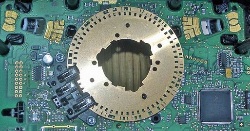

Příspěvky: 1910
CIM (Column integrated modul ) je velmi zjednodušeně řečeno jakási řídící jednotka pro záležitosti spojené s volantem a jeho okolím, proto je taky umístěn pod volantem na sloupku řízení... ;) A s páčkami pod volantem má společného opravdu velmi mnoho.
https://www.opel-forum.cz/viewtopic.php?f=46&t=6419
Fritol
Příspěvky: 512
Bydliště: Hradec Králové
Příspěvek od Fritol »
jak řika colombo je to jednotka pod volantem. ma v sobě snimač uhlu natočení volantu. a celkově všechno ovladaní na volantu,paček steraču,blinkru.. ovšem smutné je to že některé Cimka na Vectry C stoji kolem 15 000. což je docela kotel. ovšem tiim neřikam aby si to nechal hned vyměnit.. nejdřiv to chce někoho kdo se na to podíva..
