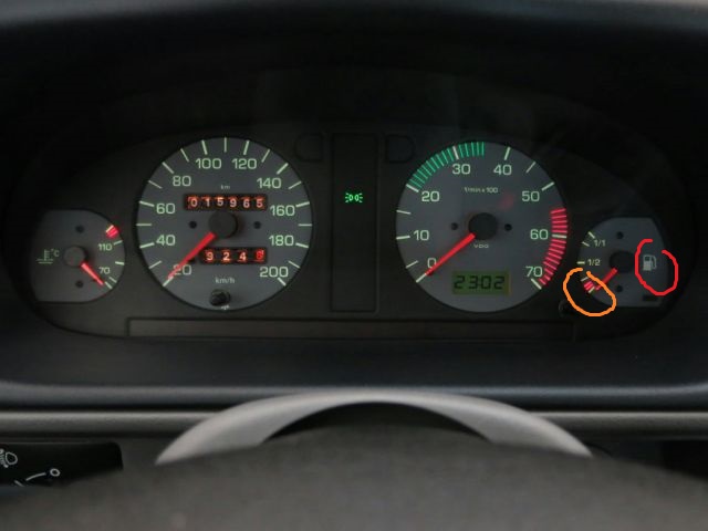

Dobry den, chci se zeptat, jak funguje kontrolka paliva. Nejsem si jista, jak to je. Jedná se o ty proužky a nebo o ten obrázek nádrže? Ručičku mám skoro u červených proužků, ale ty pouze svítí a nic nebliká. Děkuji za odpovědi

Je-li v nádrži už opravdu málo paliva a vše funguje správně, měl by se rozsvítit ten oranžový symbol čerpacího stojanu vpravo od ručičky. Většinou se začne rozsvěcet v zatáčkách, kdy se zbytek paliva navíc od plováku odstředivou silou odlévá, po projetí zatáčky může zase zhasnout, ale po určitých kilometrech se už rozsvítí trvale. ;) Jinak obecně se nedoporučuje vyjíždět nádrž takhle až do dna, víří a do čerpadla se nasává sajrajt usazený na dně nádrže...

s tím vyjížděním nádrže nadoraz .... je to mýtus.. protože každé palivové čerpadlo saje ze dna nádrže, nehledě na to, že čerpadlo má před sebou sítko aby se nečistotami nepoškodilo
.. tady je spíš vetší riziko zadření čerpadla při chodu nasucho..
Kontrolka rezervy se u většiny aut rozsvěcuje při dojezdu cca 40-50km , ale je dost možné, že je vadná žárovička,. Nejsem si jistý, ale u felicie nesvítí ten symbol stojanu, ale malá oranžová tečka pod ním.
