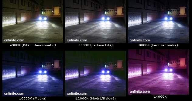

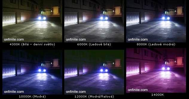

Asi máš na mysli bi-xenony s funkcí AFL. Nepíšeš jaké výbojky (teplota chromatičnosti) ve světlech používáš a jak dlouho na ně jezdíš. To je velmi důležitý faktor. To,že může být částečně zamlžená čočka světlometu (mimochodem jde to jednoduše vyčistit) zdaleka neovlivní světelný tok natolik, jako stará výbojka, nebo špatně zvolená teplota chromatičnosti dané výbojky.
Příspěvky: 1922
Re: bixenony
Ano, "teplota" vyzařovaného světla ovlivňuje viditelnost velmi... :idea:
