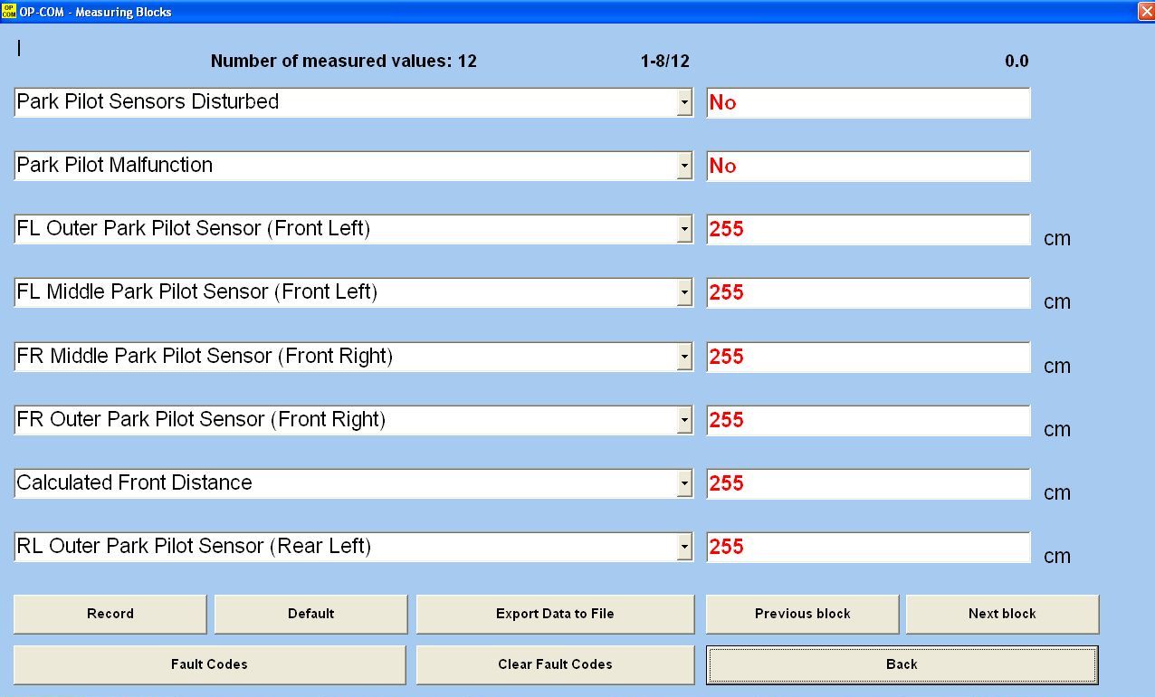

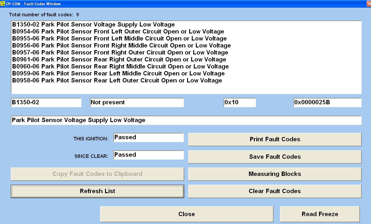

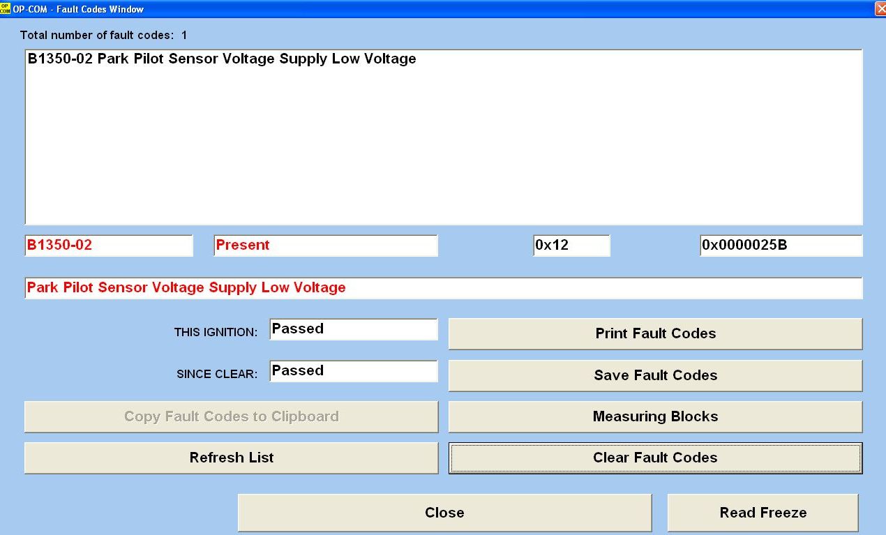

Chcel by som sa spytat ci sa niekto uz stretol s mojim problemom. Pred nedavnom som kupil Vectru C (2005,1.9cdti) s original parkpilotom. Uz pri kupe som vedel, ze nefunguje. Teraz by som ho chcel rozchodit. Ked zaradim spiatocku (alebo stlacim tlacitko parkiplota P) ozve sa kratky ton (gong) a na malom displeji vedla otackomera sa rozsvieti obrazok Parpolota (svieti, neblika).
Mam kupenu diagnostiku OP-COM a ta zobrazuje to co vidite na obrazkoch.
Pri prvom vycitani chyb parkpilota naskacu vsetky tieto chyby: Zaroven OP com ukazuje tieto namerane hodnoty z cidiel. Vsetky ukazuju hodnotu 255 (aj predne aj zadne senzory) Ak chyby vymazem, vzdy sa hned vrati chyba B1350-02 (Parkpilot Sensor Voltage Supply Low Voltage) Ostatne chyby naskacu az po nejakom case jazdenia. Nikde sa nemozem docitat co znamena tato chyba, respektive chapem tu hlasku len neviem ci je vadny konkretne jeden senzor alebo viac. Ak je to vada senzora/senzorov ako zistim ktory to je? Pripadne kde moze byt problem ? Riadiaca jednotka parpkilota ? Ak sa s tym uz niekto stretol, budem vdacny za pomoc.

Re: Parkpilot original - OP COM - Chyba B1350-02
Toto říká TIS:     B1350      Napájecí napětí snímače parkpilota, nízké napětí
Systémové napětí je větší než 9 V
Napětí na vstupu řídicí jednotky (svorka 1 (XC22), 5 (XC21)) je nižší než 7.2 V
Účinek:
Kontrolka systému se zapne.
Indikace vzdálenosti bude vypnuta
Příslušné svorky:
PAS: 5 (XC21), 1 (XC22)
Pro diagnostiku chyby se měří napětí na svorkách sensorů. (Nebudu popisovat)
Závěrem jsou v podstatě možné 3 chyby:
Vadná ŘJ parkpilota -což asi nebude
Zkrat mezi ŘJ a sensory - což nepředpokládám
a nejpravděpodobnější - vadný některý ze sensorů
Teď jde o to který, tipoval bych na oba, nebo jeden z krajních zadních.
Účinek:
Příslušné svorky:

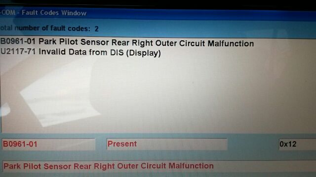

Napíše mi to zadní sensor(viz obr.) a nevím kterej to je,nebo co s tím . . . Může někdo poradit ?
