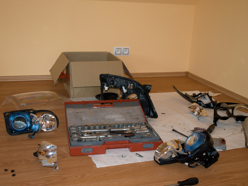

Taky jsem si s touhle kontrolkou užil. Bez diagnostiky se nehneš. Já měl třeba pryč hlavní řídící jednotku AFL. Je jen jedna, umístěná na boku levýho světla. Na spodku každýho světla je pak další řídící jednotka- AFL power module. V každým světle je po jednom motoru na výškový nastavení a po jednom motoru na stranový natáčení. Dál je tam snímač natočení světla. V každým tomhle komponentu může bejt chyba. Takže diagnostiku a napiš chybu, kterou to píše.
Tady jsem třeba dělal ze dvou špatnejch světel jedno dobrý
