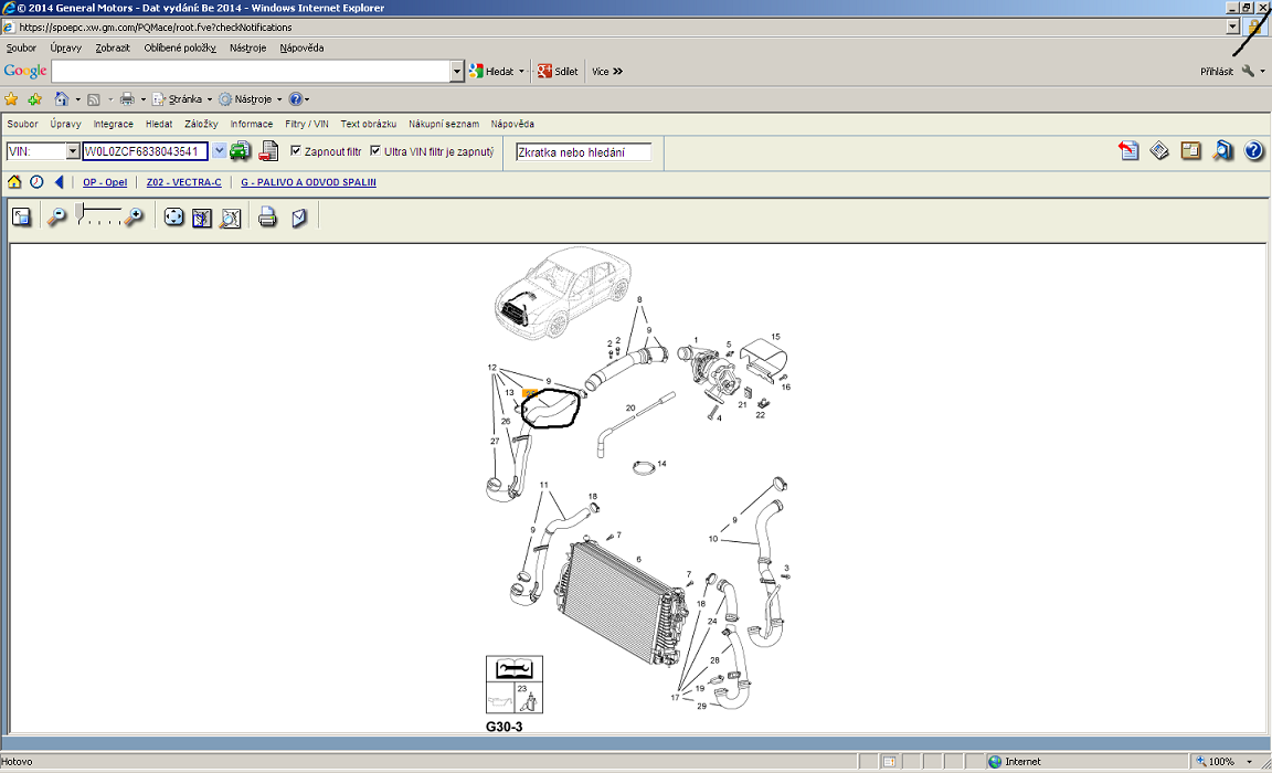

Ahoj pánové,
mám problém. praskla mi podtlaková hadice od turba. nic nenormálního výměna jednoduchá a v podstatě se nic neděje. Co je ale zarážející, že se nedělají náhražky. Volal jsem teda do Oplu a tam sem se dozvěděl že cca 20cm podtlakové hadice s jedním ohybem stojí 4500!!!!!!!!! je tohle normální?????????????????????????????? jak se to dá pánové řešit? bud vrakáč kde je ale problém, že C není skoro nikde a i kdyby bůh ví v jakým je to stavu, anebo zkusit nějaký inzeráty kde jsou Céčka na díly a zkusit si to vytáhnout z toho.. no ale to je skoro to samý jako vrakáč... za hadici v Oplu nedám 4500 i kdybych neměl jezdit už jenom z principu!!!!!!!!!!!!!!!! co vy na to?

Zdravím, konečně můžu taky něčím přispět   řešil jsem to samé, objevila se mi asi 1,5cm dlouha prasklina na hadici, a přesně jak říkáš, repliky neexistují a cena u Opla, v mém případě byla okolo 2.800,- za kousek hadice, podle toho obrázku znázorněna č. 24, ale mám starší 2.2 DTI, tak možná jen podobná, což bylo nepochopitelné..
  řešil jsem to samé, objevila se mi asi 1,5cm dlouha prasklina na hadici, a přesně jak říkáš, repliky neexistují a cena u Opla, v mém případě byla okolo 2.800,- za kousek hadice, podle toho obrázku znázorněna č. 24, ale mám starší 2.2 DTI, tak možná jen podobná, což bylo nepochopitelné..   Tak jako první jsem popad hadici a jel s ni do pneuservisu, zda by nebyli schopni dát nějakou záplatu, bohužel to nešlo, protože v materiálu hadice nebyl obsažen butyl a záplata na to nechytla, tak jsem chvíli jezdil jako dýmovnice, až jsem ze zoufalství zajel do mototechny a shodou okolností jsem tam narazil na nějakou hadici z autobusu, s né-li stejným průměrem a podobným ohybem a cena byla 250,-
  Tak jako první jsem popad hadici a jel s ni do pneuservisu, zda by nebyli schopni dát nějakou záplatu, bohužel to nešlo, protože v materiálu hadice nebyl obsažen butyl a záplata na to nechytla, tak jsem chvíli jezdil jako dýmovnice, až jsem ze zoufalství zajel do mototechny a shodou okolností jsem tam narazil na nějakou hadici z autobusu, s né-li stejným průměrem a podobným ohybem a cena byla 250,-  jediné úpravy byly vyříznout malou drážku na konci hadice, z důvodu uzpůsobení.. a koupit dvě stahovací sponky.. Musím zaklepat, do dneška to drží, tak kdyby se něco podobného podařilo i tobě

							Jen pro info, podtlaková hadice ( spíš hadička, trubička) je pro ovládání např turba solenoidním ventilem , ty mluvíš o hadici, v které je přetlak, je to hadice za kompresorem turba.ozziak píše:... praskla mi podtlaková hadice od turba. ..

to vime všichni:-)nebudeme bazirovat na detailech,na obrazku je videt která hadice to je;-)od ventilu podtlaku stačí jakákoliv hadicka;-)ale ta která je na obrazku vyznačena se v gruhovyrobe nevyskytuje,takže pouze možnosti napsané výše;-)

No jo , všichni to víme, ale popíšeme, blbě   , jasně, obrázek to vysvětluje.
Ale vezmi si, že ti během dne zavolá, 5-6 lidí, pár si jich plete pojmy a pak něco vysvětluj, co a jak zkontrolovat
 , jasně, obrázek to vysvětluje.Ale vezmi si, že ti během dne zavolá, 5-6 lidí, pár si jich plete pojmy a pak něco vysvětluj, co a jak zkontrolovat

njn, tak ty děláš asi mechanika narozdíl ode mně. Když budeš volat do práce mě, že potřebuješ něco odemně, taky ti nebudu vykládat že to potřebuju vědět přesně. bud mi to ukážeš na obrázku, nebo jsem natolik specialista na danou problemitku že ho chápu. nemůžeš chtít po lajkovi přesnej popis. A proto je tam obrázek:-)
