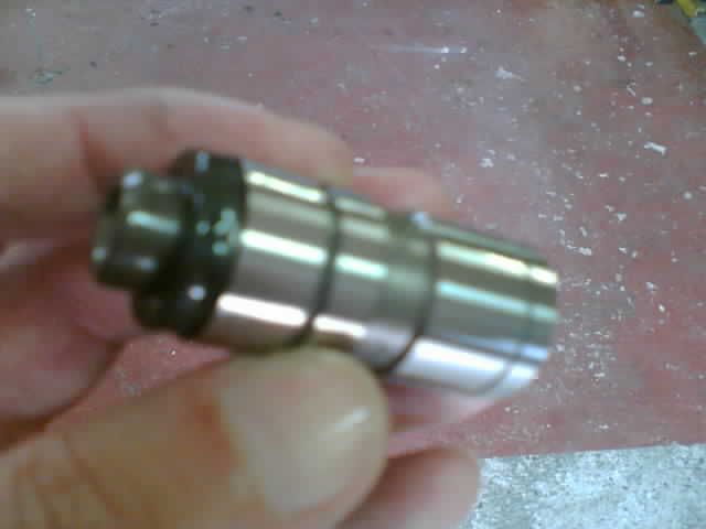

Nevím úplně přesně, jestli ten tvůj osmiventil má hydroštely, ale je to vysoce pravděpodobné... :) Jsou to takové kovové válečky, jež se při provozu naplní motorovým olejem a mají za úkol vymezovat přes vahadla ventilovou vůli. A je taky reálné, že pokud motor měsíc stojí, olej z (již opotřebovaných) hydroštelů postupně vyteče a ty pak neplní svoji funkci, tedy ventily mají v danou chvíli příliš velkou vůli, v sedlech pořádně netěsní a motor nemusí mít kompresi. Hydroštely se znovu zaplní olejem při dalším nastartování motoru nebo aspoň při dlouhém startování, kdy čerpadlo olej natlačí, proto ses taky mohl dočíst o "točení motorem doblba, kým nechytí"... Je tedy možné, že startoval-li jsi jen krátce, hydroštely se nestačily naplnit a taky má vliv viskozita oleje v motoru - hustému oleji obzvlášť v současných mrazech trvá déle, než jej čerpadlo do hlavy motoru (a do hydroštelů) dotlačí. Dobij akumulátor a zkus znovu startovat...
Tyhle hydroštely jsou z řadové 2.6i z áčkové Omegy s dvouventilovou technikou, to jen pro představu:

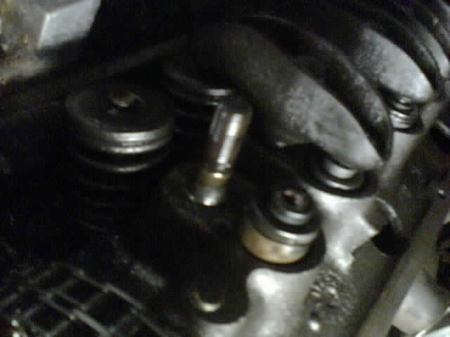

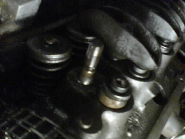

podobný problém jsem měl krátce po tom, když jsem koupil svou astru..
po jednom zimním startu začala klepat., bylo to tím, že zůstaly zaseklé hydroštěly ve zmáčknuté poloze, a díky tomu, že se nevymezovala vůle mi vypadly podložky mezi ventil a vahadlo.
na volnoběh klepání něšlo moc slyšet, jen motor šel na 3,5 válce... ale za jízdy to klepalo teda řádně..
nicméně hydroštely by se neměly upustit ani po dlouhé době stání, protože odtok oleje z nich je nahoře (to je ta dírka pod tím červeným kolečkem) takže to co popisuji výše by se ti nemělo stát, pokud motor nevypadá vevnitř, tak jak ten na fotce, myslím tím stav zanesení karbonovými úsadami.
spíš zkontroluj rozvody, nahoře na vačce musí sedět drážka v ozubeném kole proti výřezu v plastovém krytu , a dole na klikové hřídeli je šipka na ozubeném kole, ta zase sedí proti vybrání v obalu olejového čerpadla. musíš ale sundat řemenici,, aby šla vidět.
