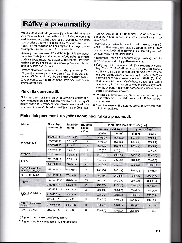

Zdravim, chtel bych se zeptat zda nekdo nevi na kolik maji byt nafoukane gumy 225/45 R17 na me Vce?,:) Ptal jsem se i pneu servisech a nebyli mi schopni poradit. jen odkazat na opla.

na vicku od nadrze mas vypsane tlaky pri ruznych variantach pneu

Otevři víčko nádrže a přečti si na něm hodnoty, jsou tam vypsány všechny možné rozměry.

no nemam tam prave ... mam tam jen dve hodnoty... jednu pri prazdnejsim aute a druhou pri plne nalozenem.

Tady to je...

Dikes...ale zda se mi to docela malo na tech 220 . sem to tak mel a zdalo se mi to upa podhustene.. tak sem to mel az na 260. :) protoze jak sem to mel na tech 220 tak sem za sezonu mel sjete hrany..coz logicky znamena ze to je podhustene.. no jinak ale i tak dikes.:)
