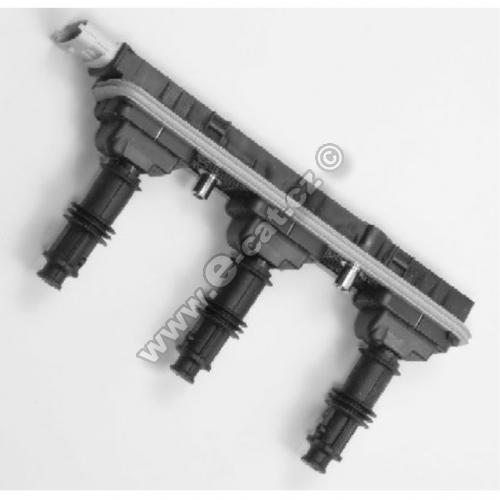

Přátelé (nejen) z tohoto fóra, kdyby se vám někomu náhodou někde válel vadný nefunkční zapalovací modul typu Omega V6 2.6 3.2 (ideální) popř. i ze čtyřválu 2.2 (má kupř. i Zafira 1.8 a možná taky použitelné) a byli byste ochotni i za rozumnou úplatu postrádat z něho gumové nasazovací koncovky na svíčky, byl bych vám velmi vděčen... :oops: SZ anebo Colommbo@seznam.cz Děkuji!

Colombo-bacha ze 4válců \1,4 1,6 1,8 2,0\jsou zcela jiné,už jsem to tu taky mnohokrát řešil-prostě na 2,6 a 3,2 nejdou použít.Vždy jsem skončil u nových zapalovacích modulů. :cry:

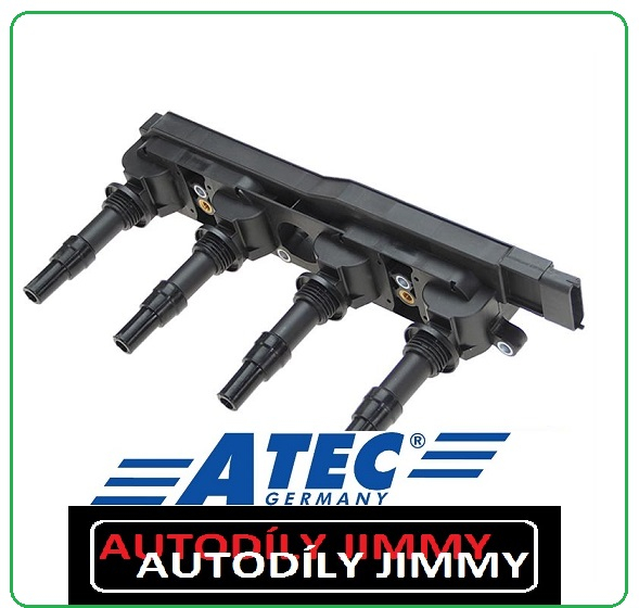

řeším to stejné na Z22XE (2.2 16V). Tedy kdo máte na prodej celý modul ve stavu ok, měl bych zájem. Z nízkých otáček auto škube, jeden šlauch ke svíčce je roztrhnutý.

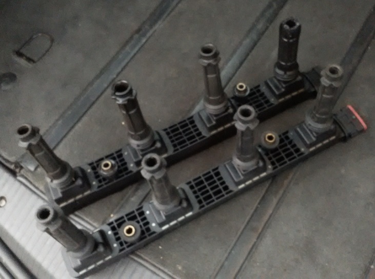

již neaktuální, vyřešil to nový modul, auto z nízkých otáček zase jede jak má. Ale zbyly mi 2 použitelné šlauchy na 4válec Z22XE, kdyby někdo potřeboval...
