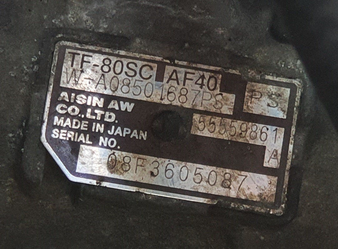

Ahoj, sháním novou automatickou převodovku a řeším tuto věc. Jedná se o Vectru 1.9 CDTi 110 kW, výroba 9/2005, model 2006 (facelift). Podle toho, co všude čtu, tam patří převodovka AF40. Když kouknu na ebay, tak se tam vcelku dá sehnat. Akorát nevim, zda jsou pro všechny Vectry např. 2004 - 2008 převodovky stejné, nebo zda jsou tam nějaké rozdíly, které potřebuji řešit. Prostě jak na 100% zjistit, zda ta převodovka bude skutečně pasovat do mého auta? Poradíte, prosím, někdo? Díky moc.

Jinak - co znamená to PS? A je to jediný určující znak?

Aha - uz to chapu, je to tam napsany, PS = Vectra 6-kvalt.Georgino píše:Dík moc.

Je důležitý rok z toho výrobního čísla? Tzn. půjde mi rok 06 do mé 05-ky?

tak si zjisti jaký číslo maš na převodovce teď ty a porovnej to s tím co je na EBAY

No jasný, já tam budu mít rok 05, jde mi o to, zda je ten rok důležitý při shodě těch ostatních parametrů.Miro píše:tak si zjisti jaký číslo maš na převodovce teď ty a porovnej to s tím co je na EBAY

ja nevim kde tam je produkční rok... je možný, že maš PS je možný že máš PD
stačí se jen kouknout

Georgino: Jak píše Miro, koukni pod kapotu na štítek na převodovce
Pokud budeš shánět převodovku "novou", zkontroluj si písmenný kód tedy u tebe pravděpodobně (viz níže): PS, A dále asi to nejdůležitější - na štítku na pozici 5 (viz odkaz od Mira) musí být číslo 55559861 tj číslo dílu Opelu/GM pokud bude toto sedět, mělo by být úplně jedno co bude napsáno za modelový rok (dále MY) původního auta. Tento díl (převodovka) se montoval na V-C se Z19DTH od VIN W0L0ZCFxx61000001 až do ukončení výroby (tedy: MY2006, 2007 a 2008).
Jinak mimochodem: hodně se tu pletou přes sebe roky. Takže pozor rozlišujme kdy bylo auto fyzicky vyrobeno (09/2005) a v jakém modelovém roce bylo vyrobeno (MY2006). Shánění náhradních dílů a vůbec identifikace se dělá dle MY, který je zanesen ve VIN na desáté pozici. To kdy bylo auto fyzicky vyrobeno není pro servisování a shánění dílů až tak důležité. MY je označení pro jednu "výrobní sezónu" (MY2006 = auta vyrobená v období 09/2005 - 08/2006) Pro příklad:
Auto vyrobeno v 10/2003 má na desátem místě WIN čislo 4 takže modelový rok 2004
Pro jistotu, pokud bys měl přeci jen modelový rok 2005 tak: kód PD a číslo dílu Opel/GM 13106944 montováno do vozů W0L0ZCFxx51000001 - W0L0ZCFxx58999999

Diky moc, tohle by mi melo vyrazne pomoci.
