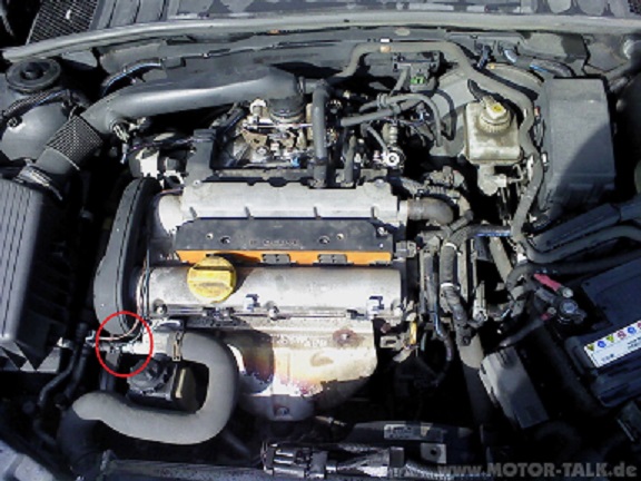

nad klínovým řemenem zašroubované v hlavě
musíš sundat vrchní část krytu rozvodů.... vede do něj jeden drátek

Re: Moc žere!!!
zboku na tele termostatu.presne jak je na fotce.
