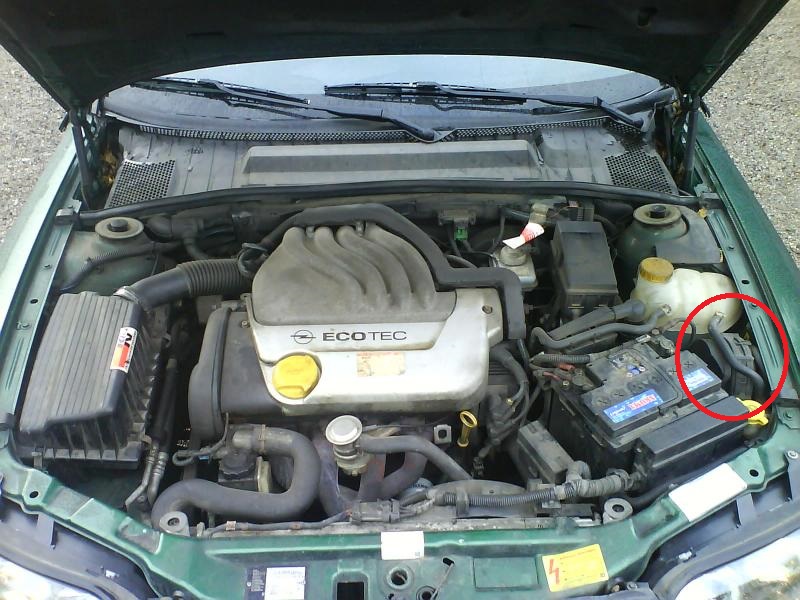

to je uplně normální ;) děláto SLP - sekundar luft pumpe ;)
dělá to ten zakroužkovanej bazmek

Tzv. recyklační okruh. Bere to spaliny ze svodů a tím dojde k rychlejšímu ohřevu motoru a snížení emisí za studena :) Ale hukot je to protivnej teda :D

klidně to odpoj stačí s toho vytáhnout konektor a máš klid ničeho se neboj sám sem to na svý měl odpojený :idea:

Jestli to bere spaliny ze svodů, tím si teda nejsem vůbec, ale vůbec jistej, na to je tam EGR ventil, ale sekundární vhánění vzduchu lze skutečně bez následků odpojit - buď vytáhnout konektor anebo by to mělo mít i vlastní pojistku, účelem toho zařízení je jen rychlejší ohřátí katalyzátoru, ne motoru jako takového... :)

Omega má na ten ventilátor extra pojistku v trojúhelníkovém kastlíku přímo na podběhu motoru u akumulátoru, ale jak to má řešené Vectra, to, bohužel, nevím... :(
