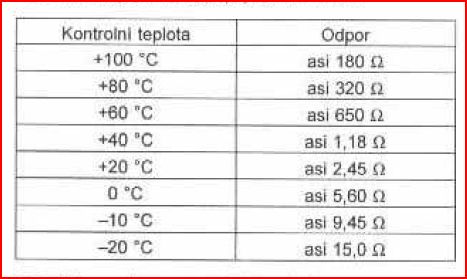

Tak sem znova proměřil čidlo teploty a na studeným motoru to ukázalo 4500kOhm :o a po zahřáti cca na 92 °C to ukázalo 280 Ohm. Jestli s tím má někdo zkušenosti, tak prosim pisněte.

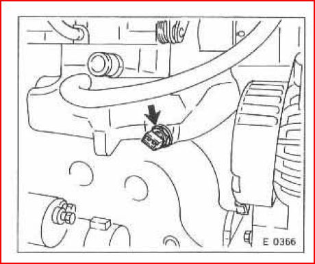

Pokud je tam čidlo jako na obrázku, tak hodnoty jsou dle tabulky... je to z knihy Jak na to

Moc dekuju za odpovedi,ale cidlo mam asi jinde. Kdyz se divam na motor tak je vlevo na hlave hned vedle termostatu. Skusim to vyfotit. Ma to konektor modre barvy s dvouma dratama co vedou k vaze vzduchu.

Příspěvek od m.artty »
Jestli je modré s dvěma piny v konektoru, tak to bude to samé co je na obrázku... Koukal jsem do Kelly a čidlo pro Corsu by mělo mít při 100 °C asi 189 Ohm.

No tak to ja nameril uplny hausnumera. Holt to skusime a uvidime. Jinak pro sichr fotecka,ale stejne pujde.
