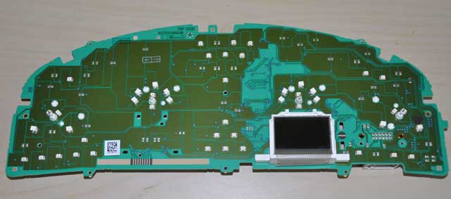

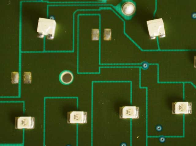

Na pristrojove desce mi nesviti nekolik kontrolek (obrysova svetla, predni mlhovky, potkavaci svetla a mozna jese dalsi), pristrojovku jsem rozebral viz. foto. Na prvni pohled se zdaji byt LED diody v poradku. Takze ted je otazka jestli jsou vadne, nebo treba je jen nekde vypnuto jejich sviceni.
Chtel bych si ty diody zkontrolovat, premyslim ze bych pouzil nejaky multimetr, napr.
http://www.aaa-naradi.cz/multimetr-digi ... ignalizaci
ale nevim jestli se to da primo prezkouset kdyz je to pripajene k zakladni desce.
Takze prosim o vase rady.

Pokud si dáš diodový test (propísknutí) na multimetru a pak dáš hroty na konektory LEDky, tak by se měla lehce rozsvítit. Pozor na polaritu, chce to vyzkoušet obě možnosti. U Vectry sem to zatim rozebraný neměl, ale princip by měl být stejný.. jinak u tehle LED je to piplačka vyměňovat a nedělal bych to trafopájkou.. Chce to trochu citu a radši si jich koupit víc do zásoby :-)
