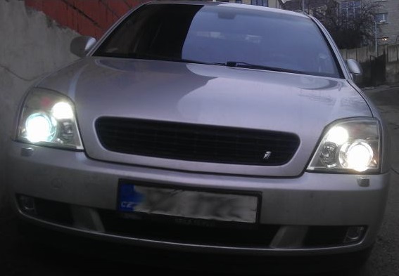

Tak sem to tam teď ještě zkoušel dát. Svítí to, chybu mi to nehlásilo, ale zkoušel sem jen otočit klíček, nestartoval sem. Jediný co to dělá, tak po vzpnutí to 11x blikne.. Doufám, že to nebude blikat celou noc  ráno dám vědět. Kupoval sem tyhle : http://www.autoshop24.cz/xenony/eshop/5 ... arovka-T10
 ráno dám vědět. Kupoval sem tyhle : http://www.autoshop24.cz/xenony/eshop/5 ... arovka-T10Vectra 1.9 CDTi 2005 / CD 30 MP3 / bi-xenon / 17" Irmscher Spectra Sport Line / Irmscher křídlo a maska
