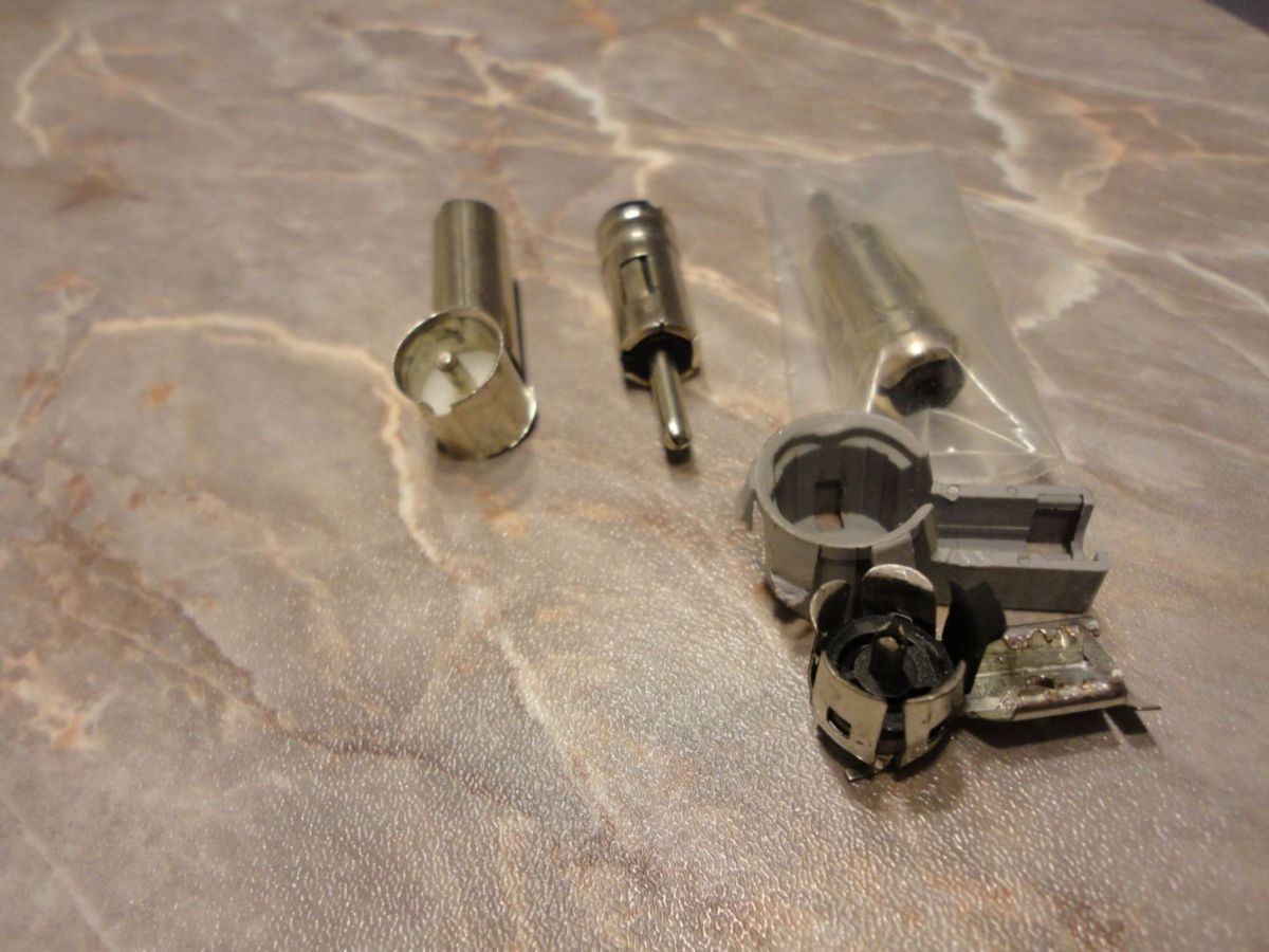

Problem: Nevim, jaky ma auto konektor na antenu, ale nepasuje do konektoru s autoradiem. Co se s tim da delat?

Sežeň si anténí přechodku Iso - Jaso.Většinou jí dostaneš k novému autorádiu.Možná by se dala koupit v obchodě s elektrosoučástkami.

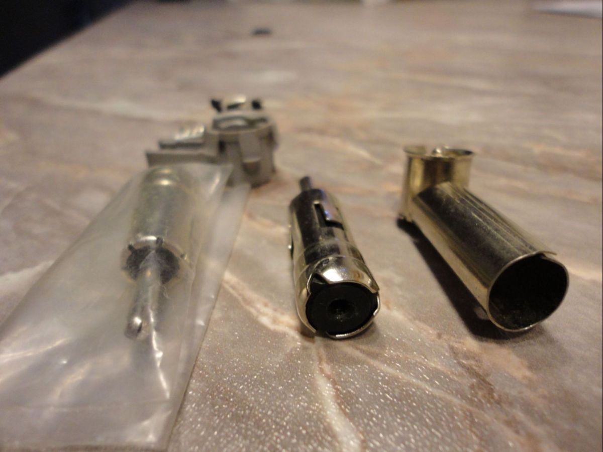

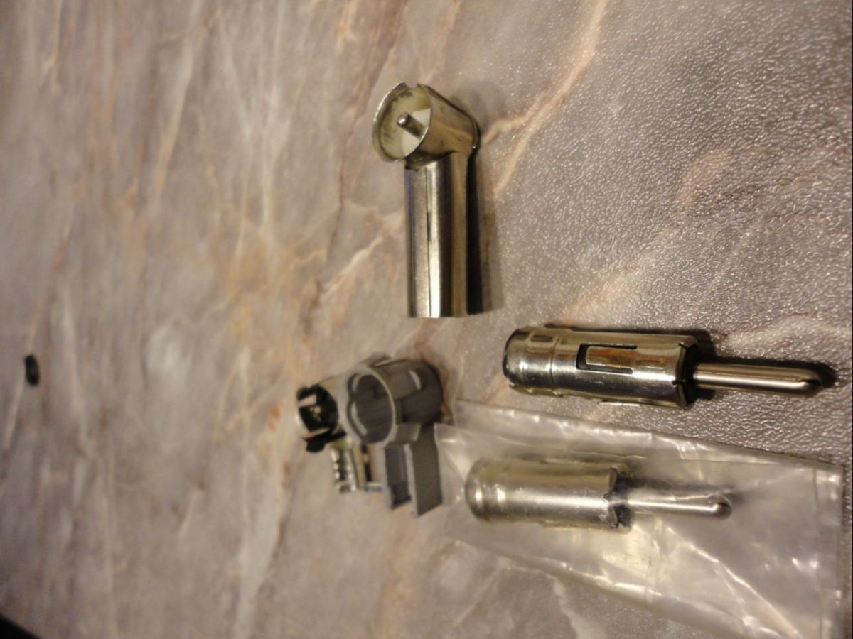

Tak jsem si dal tu práci a našel přechodky Iso - Jaso a naopak.Nafotil jsem i rozpadlou koncovku,kterou má VeB pravděpodobně na origo kabelu.Jinak ty názvy norem jsem našel v manuálu k rádiu.

Dekuju. Ja jsem na internetu v jednom vlakne nasel ze Jaso je obyc DIN konektor, tak uz jsem ho objednal (23 kc= smesna castka) tak pak napisu jak to dopadlo

Tak ještě ten správný.Norma Iso je ta s "kolíkem" uprostřed a Jaso ta na kabelu ve VeB.
