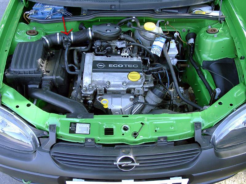

Ahoj. Mám Corsu 1.2 33kw. Včera začala blbnout..Nejede nevím proč na přidání plynu skoro nereaguje.. Tak jsem se chtěla zeptat kde najdu váhu vzduchu.. protože jinak přítel skontroloval vše a už nás nic jiného nenapadá.. Díky za radu..
Fritol
Příspěvky: 512
Bydliště: Hradec Králové
Re: Nejede a jakoby se dusí
Příspěvek od Fritol »
vaha je připojena na trubce od vzduchoveho filtru ke klapce.. někde v puli nebo hned za filtrem.. je to jedina věc do ktere jdou draty na te trubce na saní.. :)

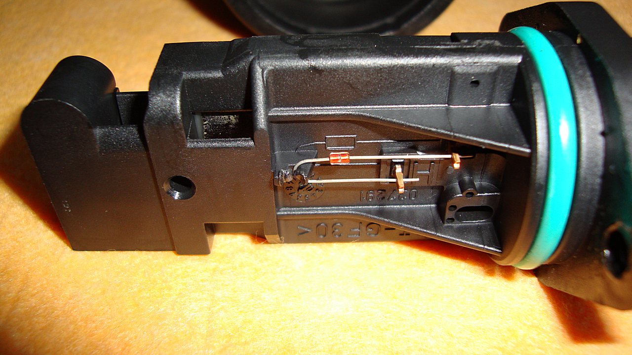

montana22
Příspěvky: 10
Registrován: 20 zář 2012, 20:43
Příspěvek od montana22 »
Váha vzduchu nebo si přisává falešný vzduch na sacím potrubí před nebo za váhou vzduchu.
