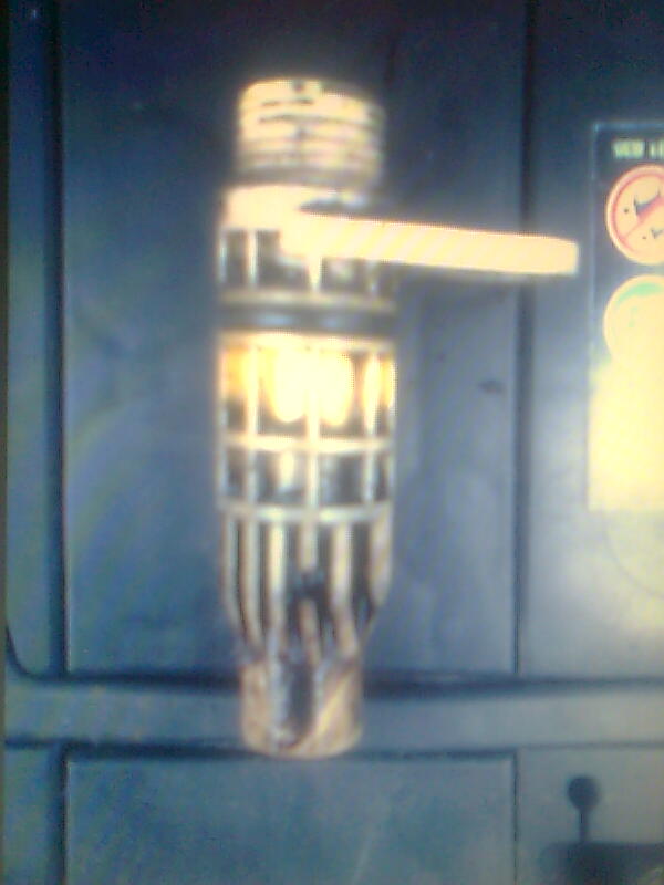

hele zkus ten plastovej kus vyfotit a hodit to sem protoře nevím co by to mohlo být

já nevím jak se to tady dělá mám asi moc velkej obrázek no to je jedno kdybych to někomu posl na e-mail

skrze tento plast by měla vést hřídelka na jedné straně je ozubené kolečko a na druhé právě 4hranná dírka do které zapadá to lanko... pokud ti to chybí tak ti ani nemůže tachometr fungovat...
takto by to melo vypadat celé..
kdyžtak není to od poloosy ale od klece diferenciálu.. v převodovce
a pokud to tam opravdu nemáš tak to bud někdo odmontoval (nevím proč? ledaže by chtěl najezdit kilomery a pak to prodat jako že to má min najeto:) ) a nebo se ti ten střed propad do převodovky čož mi přijde jako nepravděpodobné

No právě ten tachometr fungoval ale nejspíš to propadlo do toho diferáku a to je kovový může to tam udělat nějakou neplechu jako třeba skřípnout mezi satelity a talířové kolo?
