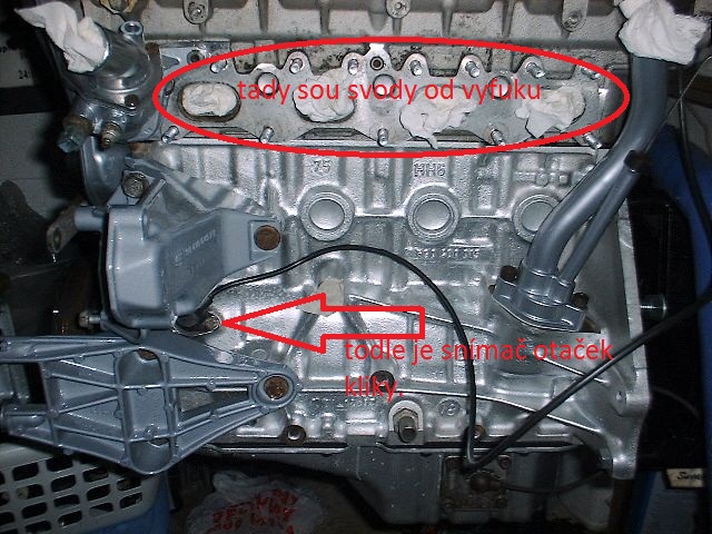

tak jsem hledal snimac otacek kliky a nic sundal jsem prave predni kolo vydim remenici klikove hridele a kolem dokola zadne cidlo neni slo by upresnit kde ho mam hledat dekuji

snímač kliky motor X20XEV je blbě vidět ze spodu a je jakoby za svodama v bloku a jestě blběji se vymněnuje obzlašt jestli maš klimu..
