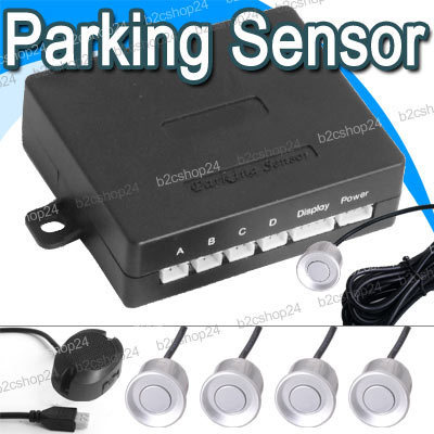

Zdravím, objednal jsem si sadu parkovacích čidel na ebay a chci se pokusit o montáž do zadního nárazníku. Montoval to už někdo a jak se mu to povedlo? Kudy protáhnout kabely od čidel do kufru? Na co dát bacha? Díky za rady.

Ahoj, dodělával jsem tam něco obdobného, čidla jsem dal do plastové lišty pod nárazník, do kufru se dostaneš záslepkou a napájené je to od zpátečky je to jednoduchý.

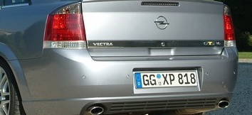

Jinak díky novotnypepa, koukal jsem u rezervy je průchodka od osvětlení SPZ, tak s káblíky je to vyřešené. Ale budu muset vrtat do nárazníku, našel jsem fotky na netu. Snad to dopadne aspoň tak jako na foto. Kutilům zdar! :D

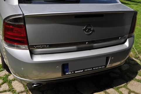

Zdravím, tak posílám výsledek mé montáže čidel. Instalace opravdu jednoduchá, dráty jsem protáhl přes průchodku v kufru u rezervy a řídící jednotku i reproduktor umístil na levé straně kufru za lékárničku u pojistek. Funkčnost zatím v pořádku, akorát mám pocit, že je trochu prodleva než čidla zareagují. Při pomalejším couvání není problém a asi málokdo couvá na plný plyn. :)

Pěkné a povedené ;) a s tím couváním to je pravda :D jen málokdo couvá na plný plyn :D
