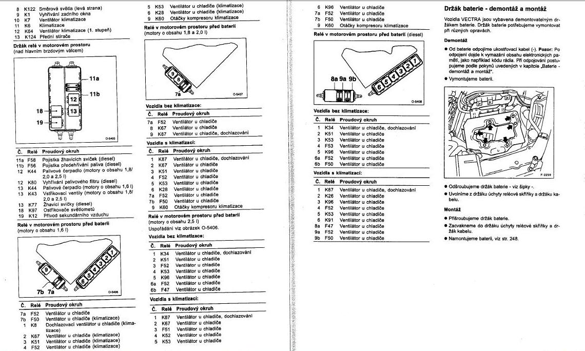

mam problem, odpalil jsem pojistku zhaveni a kdyz jsem ji chtel vymenit, tak jsem zjistil, ze tam zadna neni. Stalo se mi to tak, ze jsem si nachal na motoru polozene kladivo a jak jsem nastartoval, kladivo se sesmeklo k napajeji svicek, udelaly se jiskry a bylo. Ted to nezhavi. Rele zhaveni, co je v kasliku nad brzdovym valcem, normalne spina, ale co je to platne, kdyz do nej nejde stava, meril jsem to. Jinak svicky jsou funkcni, vse ostatni funuje. Dle knihy ma byt pojistka zhaveni u rele zhaveni, spolecne s pojistkou predehrevu filtru a rele predehrevu. Obe rele tam jsou, ale pojistka jen predehrevu, zhaveni tam neni a ani nema vyvedene kontakty. Vsechny ostatni pojistky jsem prosel (pod volantem a v kasliku u baterky). Zadna neni praskla, nic, jen do rele zhaveni nejde napeti. Ta pojistka tam nekde byt musi, ale kde? Nerikejte mi, ze mam rozdelat pristrojovku, dat to do servisu atd. atd. Diky!

Zdar chlape, díky moc, ale tohle už mám dávno stažené. To vůbec nepomůže, páč tam ta pojistka není, vždyť to popisuji v příspěvku, že není tam, kde má být. Ale ještě se na to mrknu, přinejhorším zbastlím pípátko a sledovač signálu.

Někdy tato pojistka bývá u relátek ventilátorů ... Jak sou relátka kolem baterky , prohledej to tam , je to žlutá pojistka.
