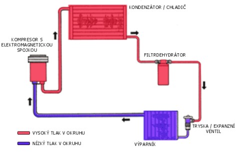

Zdar, moje VB 2,0DI16V automatická klima, klima byla naplněná a funkční, po krátké době přestala postupně chladit, tlak v ní je a kompresor spíná jen výsledek je nulový. Při sepnutí klimy to s motorem ani necukne. Moje otázka zní zdali je v okruhu klimatizace nějaké sítko nebo filtr který by se mohl ucpat a jak postupovat při případném odecpání (vyčištění). Díky za každou dobrou radu.

pokud sepne elektromagnetická spojka tak by to mělo bejt znát neodešla ti cívka v tý spojce?
pokud na ní přivedeš napětí cvaká?

Jak píšu, spojka SPÍNÁ a tlak tam je DOSTATEČNÝ !!!!

takže bude chyba někde jinde např. ventilátor a další podobné chujoviny

na ventilátor bych to neviděl spiš bych to viděl na K.O. kompresoru
nebo je možný že ta spojka sice sepne leč nedrží a prokluzuje :?:

taky možnost, ale každopádně to nebude levá záležitost :(

Zdravím béčkaře. To samé jsem řešil u vebe. Problém byl dle servisu v trysce, neboli v expanzním ventilu. Bez této součástky se chladivo motá kolem dokola, netlakuje a proto nechladí.

Ahoj všem, mám tentýž problém (u VB 1.8 16V r.v. 1996), zapnu klimu na plný pecky, ale z průduchů jde pouze vlažný vzduch. Klima zjevně pracuje, ale ochlazení je minimální. Ví někdo, v čem je problém ? novotnypepa píše něco o expanzním ventilu, je možný že je to jeho chybou ? A pokud by se jednalo o tento ventil, jak je to finančně nákladná oprava ? Někde jsem slyšel, že by to mohlo být i vadným výparníkem nebo snad že je jen zanešený "bordelem". Díky za radu. Hezký den všem.

ono takove rady jsou nekdy dobre ale ty mas jiny problem. komopresor ti nedovede vyvinout tlak 12 atmosfer tak jak ma. byl jsi to plnit někde kde ti dali papír o provedeném plnění ???

Papír mám, ale neobsahuje nic o špatném tlaku kompresoru. Pouze je zde uvedeno množství odsátého a doplněného chladiva a oleje. Pokud by to bylo jak píšeš, co se s tím dá dělat ?
