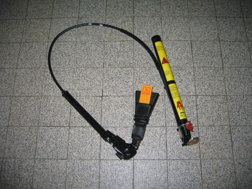

driv nez zacnu shanet po bazarech a vrakovistich, rad bych nacerpal info. Auto neni moje, ale strejdovo a slibil jsem mu pomoct.
Problem je, ze nejde zacvaknout bezp. pas do zamku, kterej je prisroubovanej na sedacce. Zatim jsem nerozebiral ten plastovej zamek, asi tam bude neco prasklyho.
Myslel jsem, ze se jedna o jednoduchou vymenu jen toho zamku, kterej je prisroubovanej k sedacce, ale kdyz jsem se na to letmo dival, bude tam asi nejaky lanko az na druhou stranu sedaccky, kde bude asi patrona na predpeti pasu. Myslim si to spravne?
Da se to nejak rozumne vymenit? Pocitam, ze na vrakarnach narazim spis na vystreleny patrony- vadi to? Nebo da se nejak snadno zkombinovat zdravej zamek z vrakarny a nevystrelena patrona z auta?
Predem dik moc za rady.

Áno, je to spojené s patronou a vypadá to takto. A pri kúpe pozor na ten žltý jazýček :!: To znamená, že patrona bola už vystrelená (auto po nehode). Treba kúpiť zámok, z ktorého ten štítok netrčí. A nezabudni pri výmene odpojiť baterku, aby sa ti nerozsvietila kontrolka airbagu. Dá sa zmazať iba diagnostikou.

Dekuju moc, presne takovou odpoved jsem potreboval ;-)
