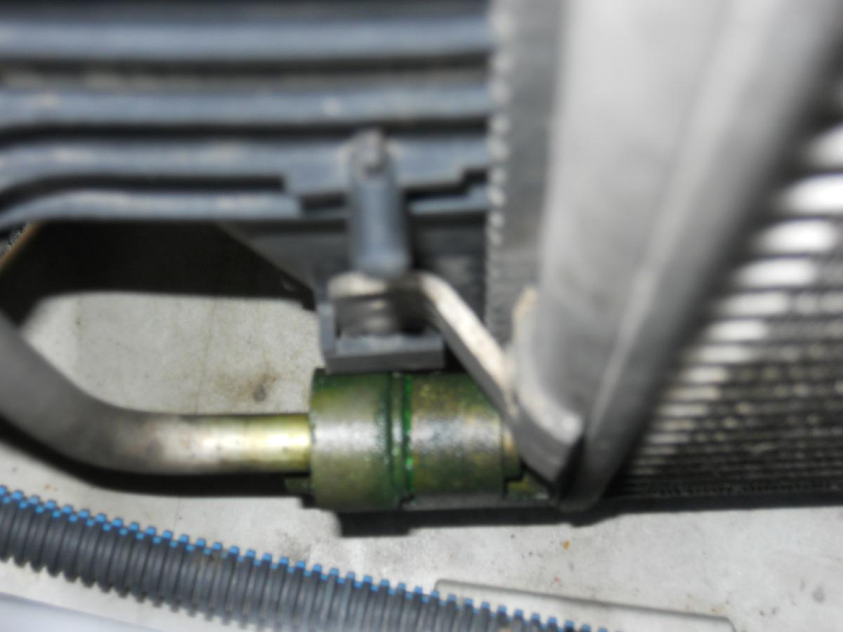

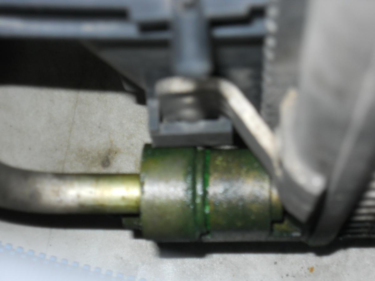

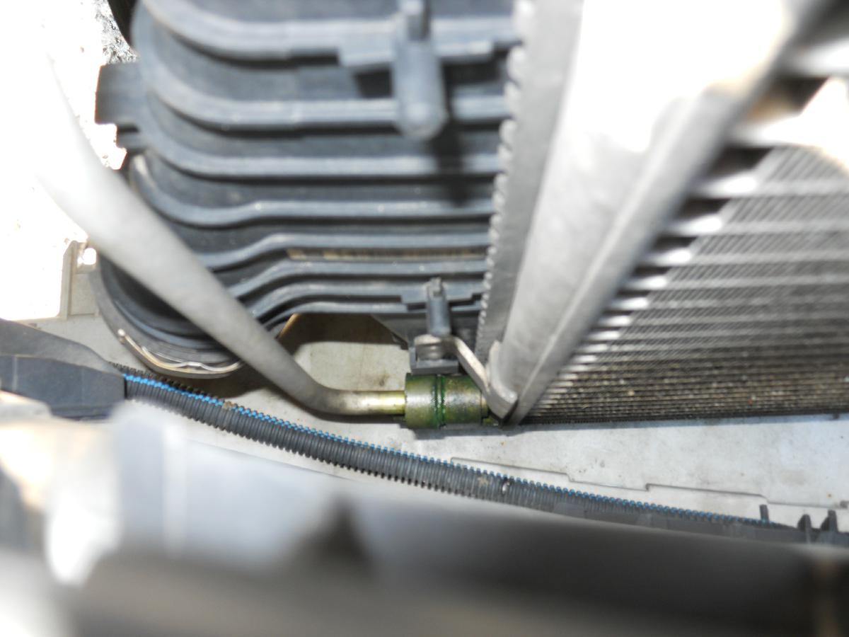

nechal jsem si po zimně doplnit chladivo, včetně barviva. Po týdnu ježdění jsem vzal digifoták a koukal a fotil zda nenajdu kde to uniká. Povedlo se. Je to dole na klima chladiči. Mám dotaz, je to na tom jak je napojená trubka. Myslíte, že by to stačilo jen dotáhnout, nebo je tam nějaké těsnění, které je potřeba vyměnit? Přidávám několik fotografii co se mi povedlo jakž takž vyfotit.

Bývají tam těsnící kroužky. V autě jsou spoje na klimatizaci "volné" kvůli otřesům. Würth nabízí pod číslem A0892 764 013 aditivum, který se dofoukne k chladivu a pokud po promíchání s chladivem zareaguje se vzduchem, změní konzistenci a tím utěsní nětěsnosti.. - princip funkce ve zkratce. Používáme to v práci a docela se to osvědčilo.

To by mohlo být ono, protože dementi v oplu v polsku mi vyměnili to těsnění nějakým neoriginálním a vydrželo to asi měsíc. Teď už jsem zase bez chladiva, nebo potřebného tlaku. Seženu to u nás a vyměním si to sám a nechám doplnit. Snad to bude tím a nebude KO nějaká klapa nebo motorek v palubovce. Slyším to taky od těch středových výdechu. Díky za tip.

Ty fotky jsou z klima chladiče v předu za nárazníkem, to z desinfekcí nemá nic společného...
