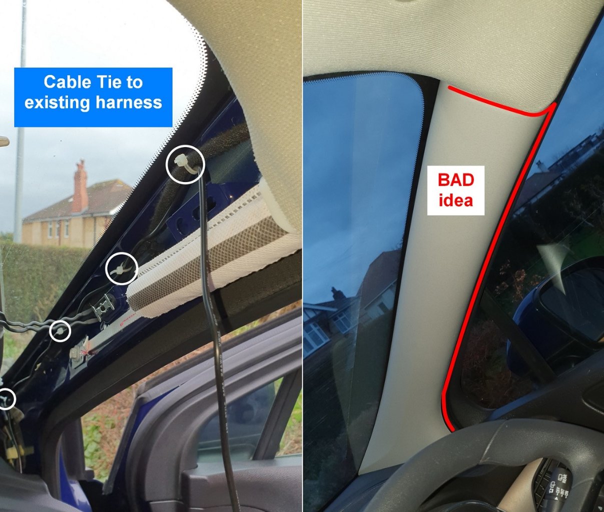

Jen doplním obecnou radu - pokud má auto stropní pytle (airbagy), tak určitě kabel ke kameře pečlivě uchytit stahovačkama ke stávající kabeláži... foto níže je z "Káčka"
Oppa25Bl
Příspěvky: 11
Registrován: 25 dub 2025, 13:59
Re: Autokamera - přední / zadní
Příspěvek od Oppa25Bl »
Souhlas, také dobrý tip, jen teda, tady už to bez sundávání platů nepůjde. :D
