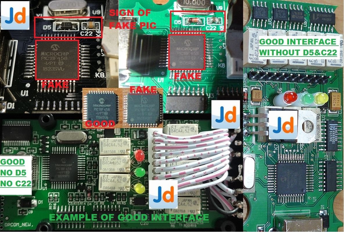

Fyzicky se tyto dva čipy příliš neliší https://www.ovaga.com/vs/pic18f4580-i-p ... 45k80-i-pt , jenže i s PIC18F458 existuje hodně falešných kabelů.

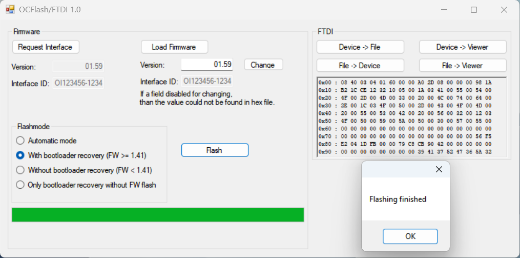

Tohle http://www.op-com.hu/Downloads_EN.aspx je oficiální stránka a myslím si, že i poslední FW je 1.59. Jakákoliv vyšší verze je jen snaha Číňanů prodat rádoby nejnovější kabel s nejlepším FW.
Díky OCFlash/FTDI můžu změnit verzi FW klidně na 9.99 + níže je obrázek s falešnými čipy a kabely, takže to žádný SW nikdy vyřešit nemusí. Trochu vím o čem píšu, protože jsem nedávno potřeboval naprogramovat klíče k autu a jeden kabel byl falešný, u klíčů z AE fungoval jen imobilizér, ale dálkové ovládaní ne atd.
