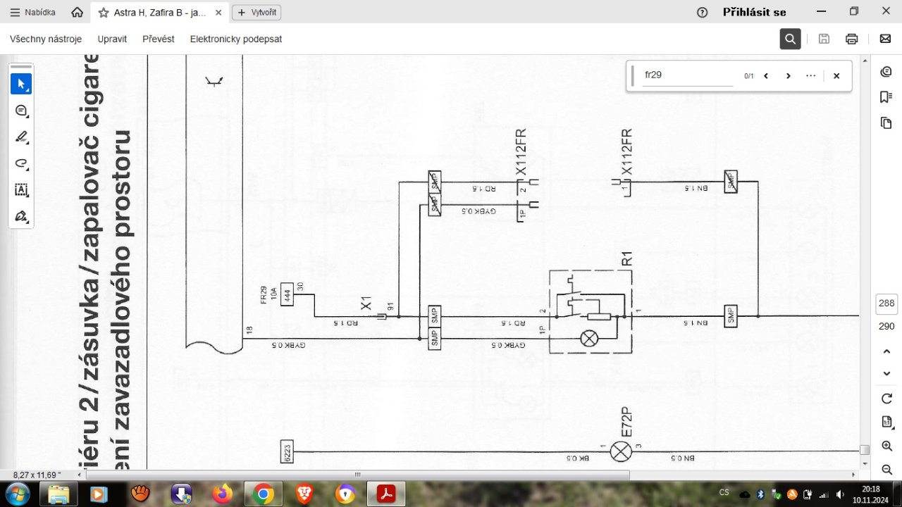

Pojistka FR29 (10A)? Pokud je v pořádku a napětí je i za ní, tak je v cestě konektor X1, bohužel z knihy "Jak na to" nepřečtu, který pin to je (snad 01 a jde na něj rudý vodič o průřezu 1,5mm). Mám to rozmazané. :(

Pomůže to? ;)
Astra H Caravan 1.6 16v 2006

Záleží jakou má vozidlo výbavu. Pokud je vozidlo vybaveno REC (zadní elekronický modul), tak je to pojistka FR29 v zavazadlovém prostoru.
Pokud je vozidlo bez REC (vybaveno pouze zadním pojistkovým panelem) je to pojistka FE36 v motorovém prostoru.
https://a.d-cd.net/597d7a6s-960.jpg Zadní pojistkový panel bez REC
https://a-d--cd-net.translate.goog/317d ... _tr_pto=sc REC zadní elektronický modul

Doplnění, zapalovač (zásuvka) má stálé napájení (přes svorkovnici X1 Pin 91 sloupek u nohou řidiče). Osvětlení zapalovače svítí pouze se zapnutým klíčkem zapalování. Osvětlení zapalovače u vozidla bez REC je přes pojistku FE33 v motorovém prostoru. U vozidla s REC (zadní elektronický modul), je osvětlení přes pojistku FR18 v zavazadlovém prostoru. Vozidla bez zapalovače (pouze zásuvka s odkládacím prostorem) osvětlení nemají.
