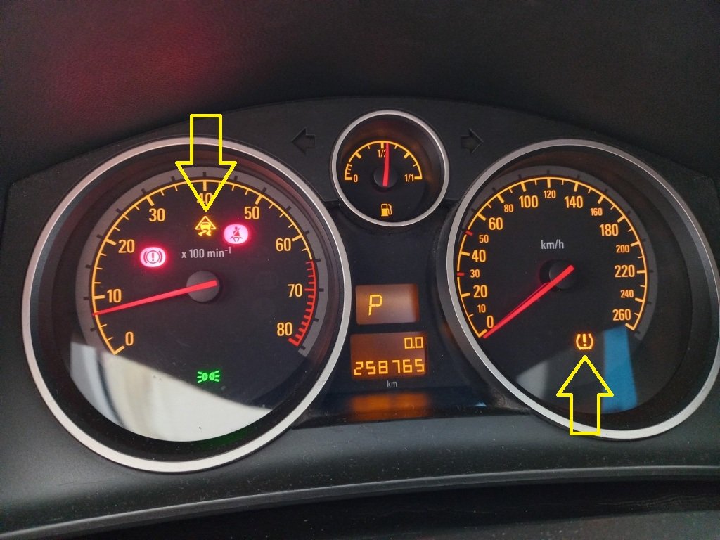

Jeste k memu tematu, pri prvni nastartovani s novou baterkou se mi rozsvitily i tyto kontrolky, ale az třeba po 5 minutach kdy bylo nastartovano. Pak jsem trosku popojizdel takze jsem i motor vypinal, rekneme z 5 nastartovani se mi rozsvitily 2x. Vedel by nekdo zavadu pripadnou?
DDS tlacitko na ty "pneu" nefungovalo, takze predpokladam ze to ma spojitost s ABS kontrolkou?

Není to i kontrolka pro ESP? Pokud to auto delší dobu stálo a je tam automat, klidně si ta hydraulika mohla trochu déle srovnávat kola a elektronika mohla vyhodit tuto hlášku. Prostě to chce to auto častěji provětrat ;)

Delsi dobu ani ne, od stredy do pondeli, 5 dni, ale s vybitou baterkou :roll:
