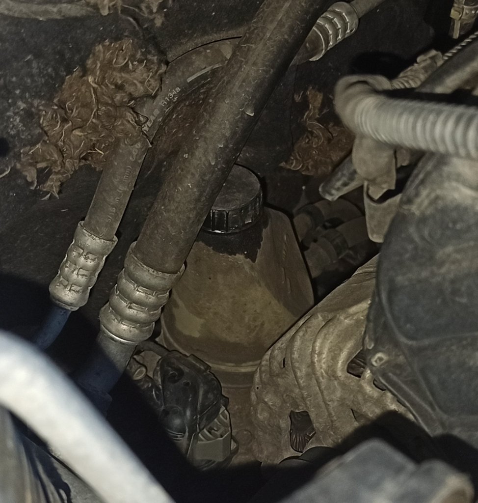

Ahoj nevíte někdo prosím co je to za nádobu? Opel Zafira B
Děkuji

Nádržka serva posilovače řízení. Vyšroubuj horní uzávěr, zkontroluj výšku oleje podle měrky v uzávěru a pokud by ti chyběla, zjisti si, jakou kapalinu tam máš a tu tam pak můžeš doplnit. Dej pozor, abys tam dolil správný hydraulický olej, některé se nesnesou a dojde k postupnému zadření serva. ;)
Pokud máš oblemcané "harmoniky" na tyčkách řízení k čepům, je to známka toho, že ti olej někde uniká a bylo by dobré jej doplnit zavčasu a případně nechat těsnění tyček řízení vyměnit.

emestrick: Ahoj! Jak píše kolega a měrka ve víčku nádobky mívá dvě značky - za studena a za tepla. U studeného motoru nemá být úroveň hladiny pod spodní značkou, u zahřátého na provozní teplotu pak nemá přesahovat značku horní. :)
