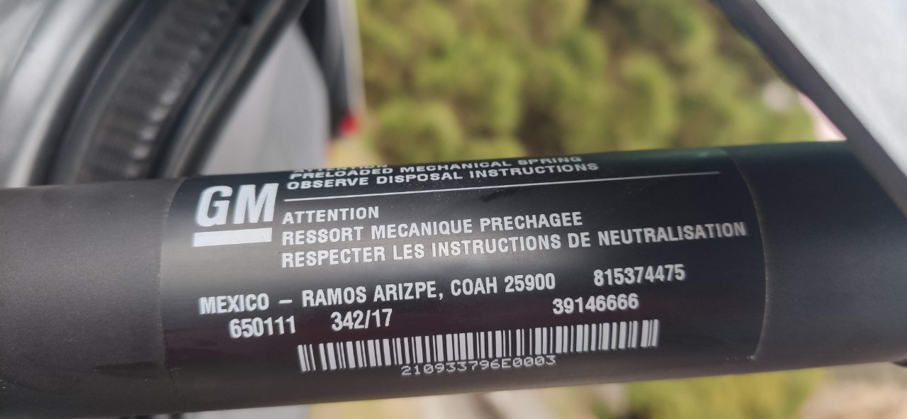

Nicméně poslední garančka mne dorazila. Odhadovaná cena :250.000,-!! Pravda sešlo se tam více věcí, ale i tak je to až neuvěřitelné. Vadné čidlo NOX (tudíž zvýšená kouřivost a neprošel jsem na STK) a nefunkční otevírání 5.dveří. Kouřivost jsem vyřešil renovací obou filtrů cca za 15.000,- (na STK jsem v klidu prošel), ale teď řeším vzpěru automatického otevírání kufru (avizovaná cena od aut.servisu 25.000,-). Nevíte, kde bych tuto vzpěru (viz.příloha) sehnal?? Výměnu si již zařídím. Poraďte prosím. Předem děkuji.Viktor

Nez bych se pustil do shaneni nove (jine vzpery), zkusil bych zkontrolovat kabelaz v pruchodce. Dost casto se ty kabely v pruchodce zlomi a vzpera pak prestane fungovat. Neni to zalezitost jen Opel/GM ale trpi tim i plno dalsich znacek.
Pokud bude kabelaz vporadku, tak bych se pokusil vzperu rozdelat a opravit. POZOR: je v ni dost silna pruzina.
Posledni moznosti je koupit novou. Zde je videt, jak Opel bere evropske zakazniky na hul. Nova OEM vzpera (GM kod 39146666) v US stoji 184USD (cca 4300Kc): https://www.ebay.com/itm/354419320276
V evrope stoji 800EUR (cca 19 459 Kč):
https://www.doopla.cz/vyhledavani.html?q=39146666
