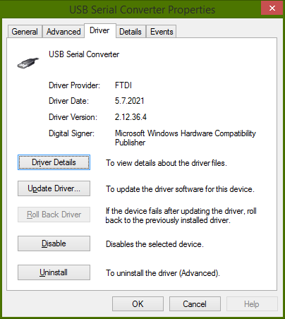

Ja som to uz riesil veeeelmi davno. Viem, ze kedysi (to este ale tusim bol win 8.1 32bit) som tam mal pod USB vypisany OPCOM a musel som velmi presviedcat windows, ze tam chcem ten moj ovladac a nie nejaky windowsovy.
Teraz ked ale pozeram (uz som na 8.1 64bit), mam tam Microsoft FTDI driver z 2021 a identifikuje to ako USB Serial Converter. Ale podstatne je, ze funguje.

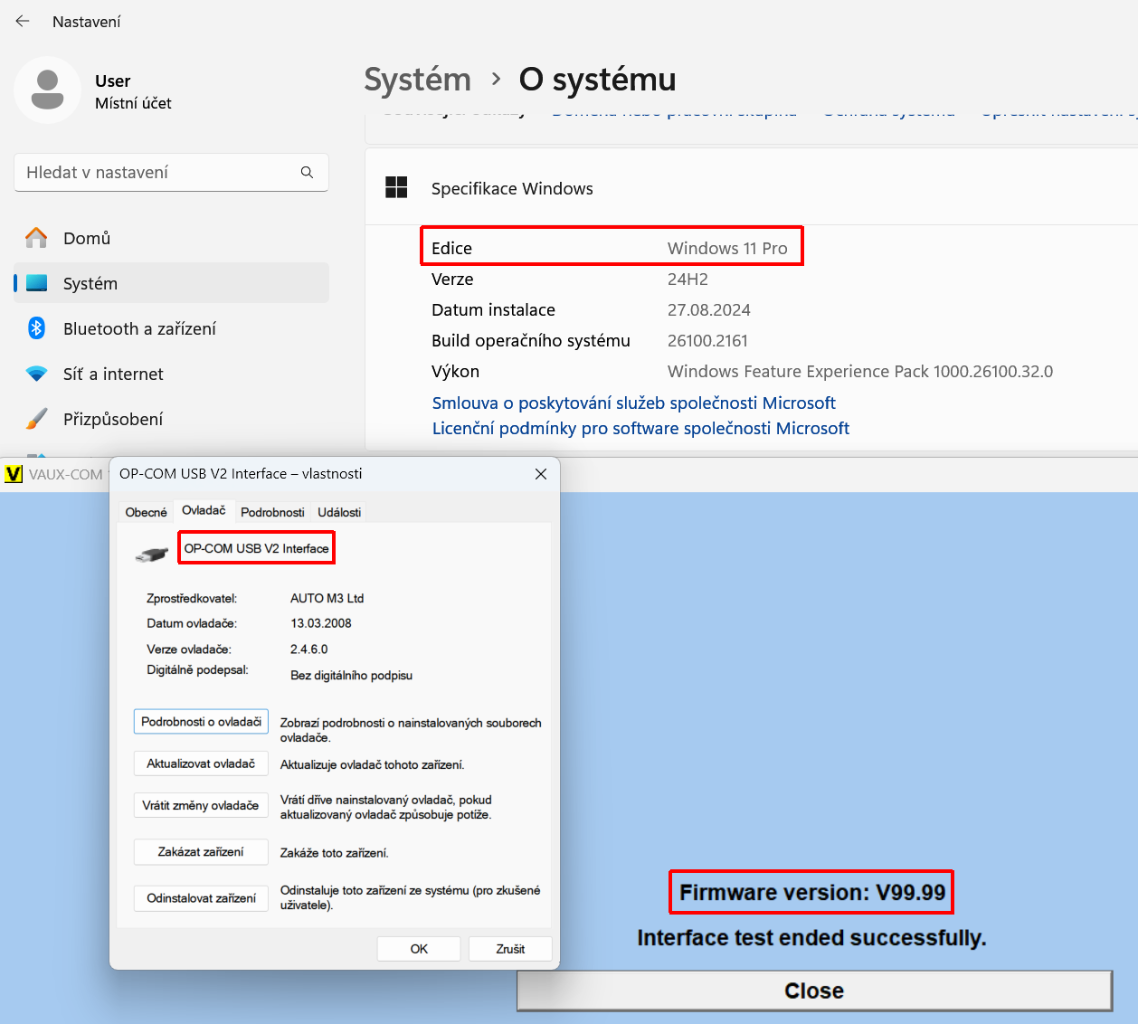

V desítkách nebo jedenáctkách se musí vynutit instalace nepodepsaných ovladačů, aby se kabel hlásil jako OP-COM USB V2 Interface.

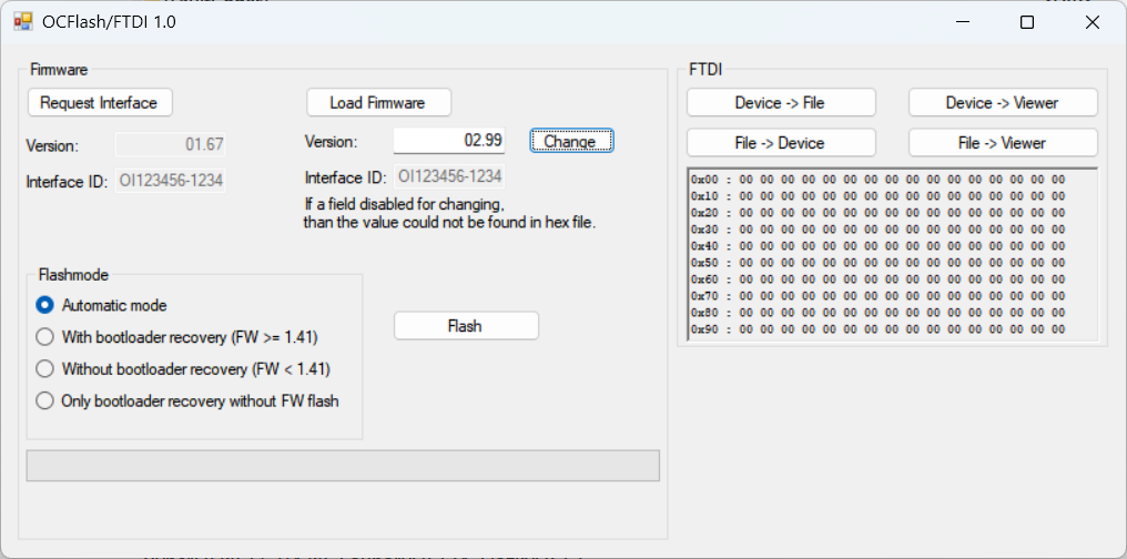

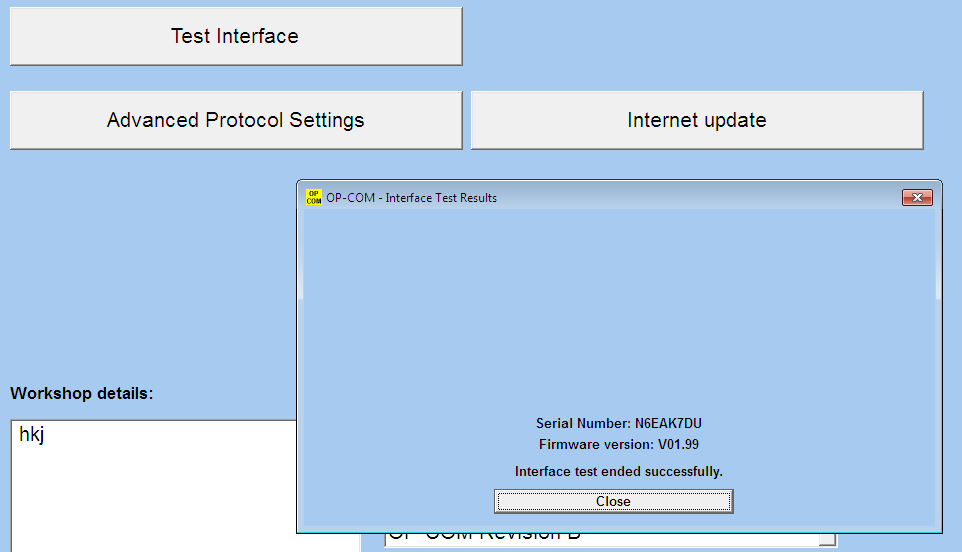

Co se týče verze kabelu, tak jestli lze kabel flashovat, tak číslo verze se dá přepsat na jakékoliv, takže myslet si, že jsem si koupil verzi 1.99, je tak trochu utopie viz. první screenshot, kde jsem schválně uvedl verzi 2.99.

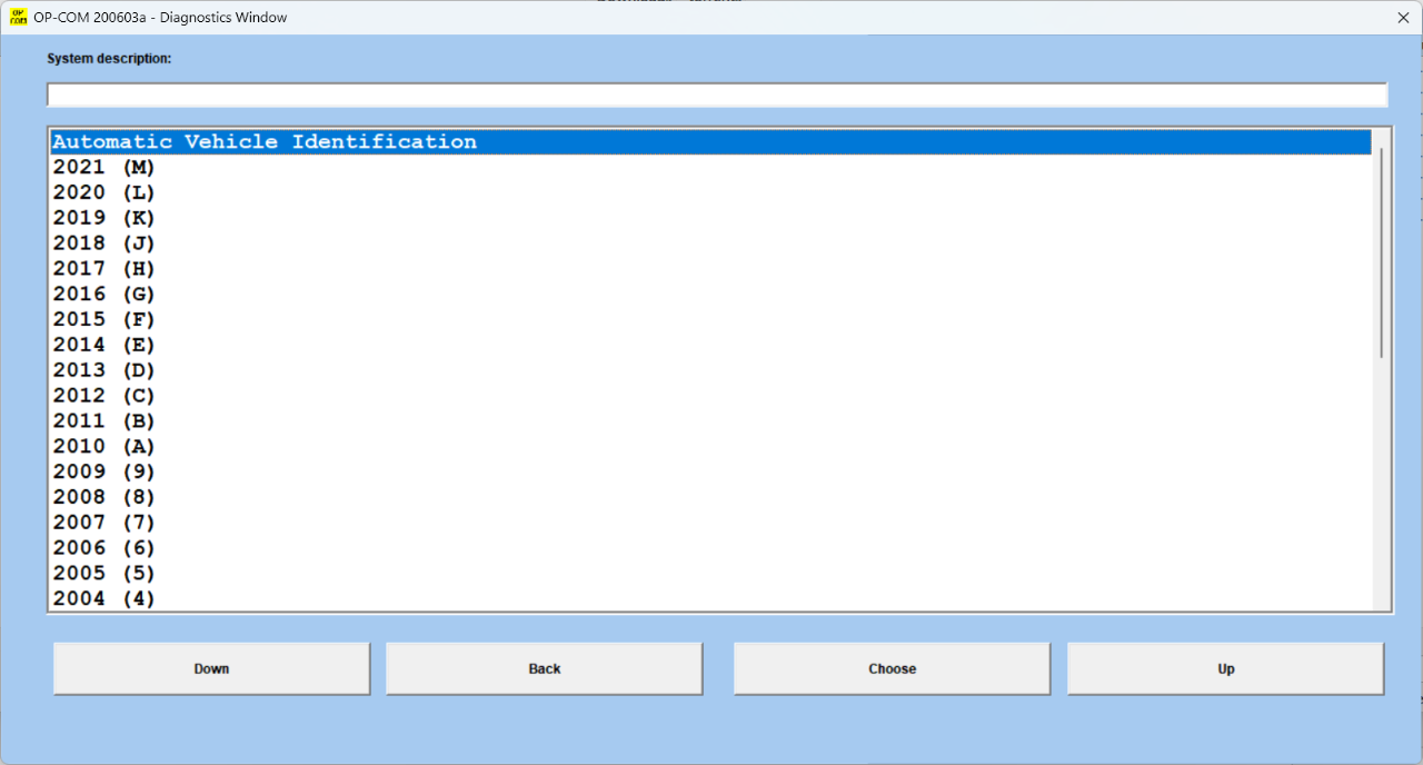

Číňani stejně ke kabelům stále přidávají software z roku 2013, u kterého se prvně spouští tzv. FTDI ID Faker 1.5. Jinde jde sehnat software z roku 2020 (200603a), který je upravený od FANTOMELa a jsou v něm auta do roku výroby 2021 viz. druhý screenshot. Ten funguje samozřejmě s číňanskými kabely.

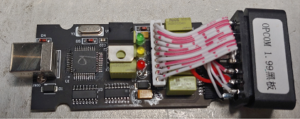

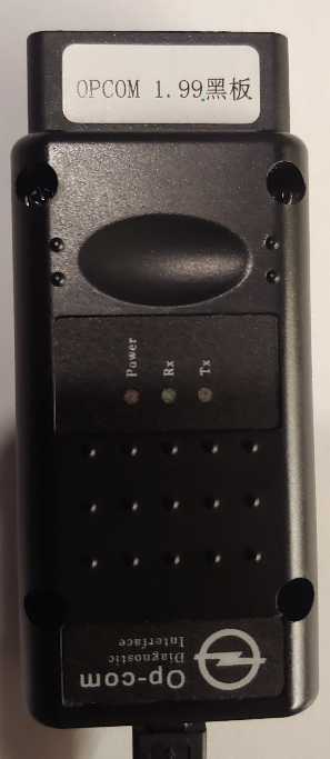

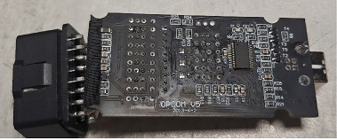

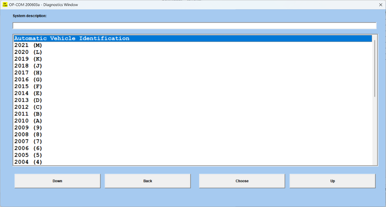

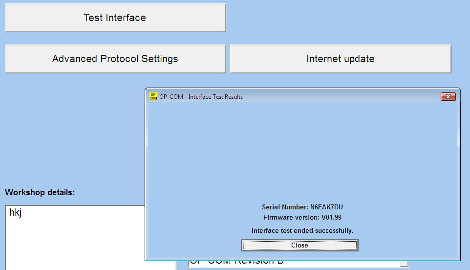

Já jsem nic neflešoval, koupil jsem na Aliexpresu nejlevnější verzi 1.99 a nepodařilo se mi najít a nainstalovat ovladač do Win10, se kterým by ten můj OpCom komunikoval po připojení do diag. konektoru v autě. Když jsem použil Win7 a ovladač, který k tomu byl číňany dodaný "opcomusb.inf ver. 2.04.06 z 13.3.2008", tak OpCom bez jakýchkoli úprav standardně začal komunikovat s moduly vozidla. Aby to bylo jasné všem, přikládám obrázky, jak jsem identifikoval OpCom (čínský klon) verze 1.99.

Už bych se opakoval. Ovladač pro kabel je funkční i pod posledními Windows 11 24H2, akorát se musí vynutit instalace nepodepsaných ovladačů a verzi kabelu si můžu vymyslet jakou chci viz. 99.99, takže Číňan může prodávat jakou verzi chce.
