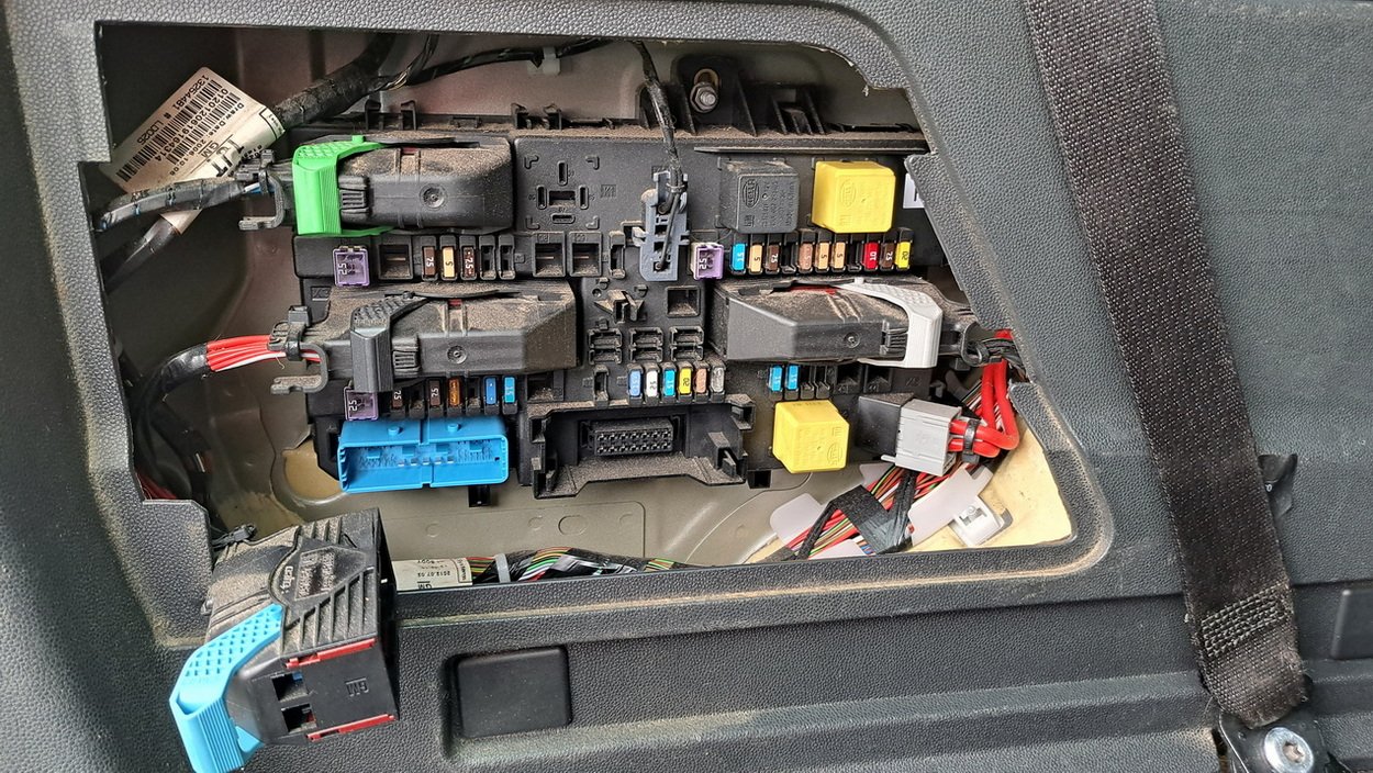

Zdravím, niečo mi žerie pemanentne 0.7A
S pripojeným Ampérmetrom som vytiahol všetky positky aj relé z oboch skriniek, stále to žerie.
Diódy v alternátore sú v poriadku.
Spotreba klesne na nulu iba keď odpojím modrý konektor v poistnej skinke kufra.
Neviete nikto čo je pripojené na tento konektor?

Zobrazení zadního modulu REC, jedná se o konektor XR5 a popis co vše napájí https://www-diagnostics-org-uk.translat ... _tr_pto=sc . Pokud nebyly proměřeny samostatně pojistky v REC, tak proměřit, aby se zjistil přímo obvod odběru.
