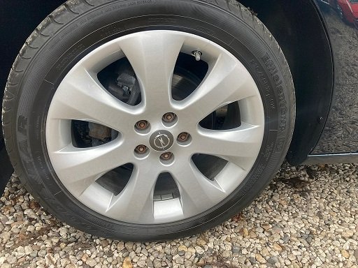

Zdravím, chci se zeptat na kolové matice u Astry J. Mám plechové a lité disky (snad originál) viz foto aj en jeden typ matice s kuželovým sedlem.
Ale lité disky mají sedlo rovné. Mají tam být jiné matice nebo kola nejsou k tomuto vozu. V Oplu mi řekli, že Astra J 2015 mám jen jeden typ matice a to kuželové sedlo. Jak to máte vy?
Řešil jsem problém, že po odjezdu z pneuservisu se povolily všechny matice.
Opel Astra J ST 2015 1,4 103kW

Nevím co myslí autor tématu pojmem "rovné sedlo", ale je to tak že Alu mívají typicky kuželová sedla (jak origo tak i neorigo), "potíž" nastává u plecháčů kdy neorigo mívají kulová sedla, ty pak nejdou správně přichytit origo šrouby. Co se týká povolení matic po odjezdu z pneuservisu, také jsem se s tím setkal, měli špatný momentový klíč a "závada" v podobě špatně dotažených šroubů se brzy projevila. Pokud to nebyl Opel servis tak taky záleží zda si vyhledali správný dotahovací moment pro Astru J (140 Nm).
Re: Kolové matice
Vím že je 140Nm a ještě jsem je upozornil na to. Disky mají většinou kuželové a kulové dosedací plochy. Já mám na ALU rovnou dosedací plochu. Kolo shodím a vyfotím i s číslem GM. Na plechových discích mám kuželovou dosedací plochu a tam matice pěkně dosednou.

Na ploché dosadacie plochy diskov určite nemôžu byť matice s kuželovou, guľovou či inak tvarovanou dosadacou plochou. Môžu tam byť iba s plochou plochou.
Logicky: dotyková plocha medzi diskom a maticou musí byť čo najväčšia, aby vznikla najväčšie trecia sila vzniknutá tlakom.
V podstate si si sám odpovedal v úvodnom príspevku:
"Ale lité disky mají sedlo rovné. Mají tam být jiné matice nebo kola nejsou k tomuto vozu."
Podľa mňa si treba zistiť priemer a stúpanie závitu na štiftoch kolies a dohľadal si matice s plochou plochou.
Re: Kolové matice
Astra K má závit M12x1,5mm, takže takéto matice s plochou plochou:
https://race-shop.sk/skrutky-matice-a-s ... ugeot.html
-konkrétne tieto matice sú so slepou dierou. Pokiaľ by dĺžka diery "nevydala", tak maticu na konci "otvoriť" ... ale kultúrne na sústruhu, alebo fréze nie flexou
