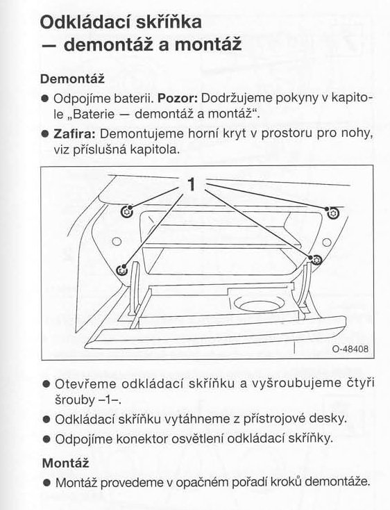

Koupil jsem Bluetooth modul přímo s dvěma konektory co se vloží jako mezikus za rádio, bohužel soudruzi v číně tam dali velmimkrátké kabely, takže nelze původní konektor rádia někam zastčit a poté rádio v klidu zasunout.
Vypadá to nějak takto: https://www.ebay.com/itm/383743677160
eším tak, jak se dostat za rádio jinudy, než tou dírou co se vytahuje, abych ho mohl zasouvat a současně tam někam mimo jeho prostor zatáhnout a schovat překážejícíc původní konektor. Přes ovládání klimatizace to nelze, konektor by šel stáhnout vlevo k řidiči a nebo nahoru nad rádio.
V obou prostorech je místo ale nevím kudy tam... Nebo jiný nápad?
V krajním případě je to napájet a napojit 16 drátů což se mi fakt nechce se s tím pájet :(

Na "Géčku" se dalo za rádio pěkně dostat po vymontování přihrádky před spolujezdcem. Tady by to také tak mělo jít.
