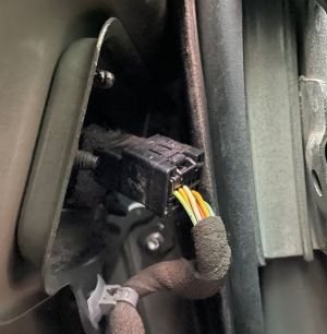

Zdravím, řeším venkovní zpětné zrcátko. Některý z předchozích majitelů se postaral o poškození elektrického pohonu a zrcátko se špatně nastavuje a vůbec nejde sklopit - uvnitř patrně přeskakují nějaké stržené zuby. Chci si pořídit jiné. Nové stojí hrozný balík, tak jsem zavítal do bazaru a zjistil, že je několik možných variací podle počtu pinů v konektoru. Nechce se mi to zatím celé rozebírat nablind, ale k zrcátku vede 7 drátů a tak předpokládám, ze mám zvolit variantu 7 pin. Je to Antara r. 2012, vyhřívané zrcáatko (levé) se sklápěním a bez blinkru.

Fotka je nic moc, ale počet pinů se bere standardně podle konektoru, tzn. konektor má např. 10 pinů, ale do něj je připojeno jenom 7 vodičů/drátů.

Prodejce nabízí varianty 5, 7, příp. 9 pin. Předpokládám tedy správně, že se to bude týkat počtu zapojených vodičů a správně bude varianta 7 pin?

Tak to asi bude, že konektor bude nejspíš jeden a do něj bude zapojeno různý počet vodičů, podle všech funkcí v zrcátku.
