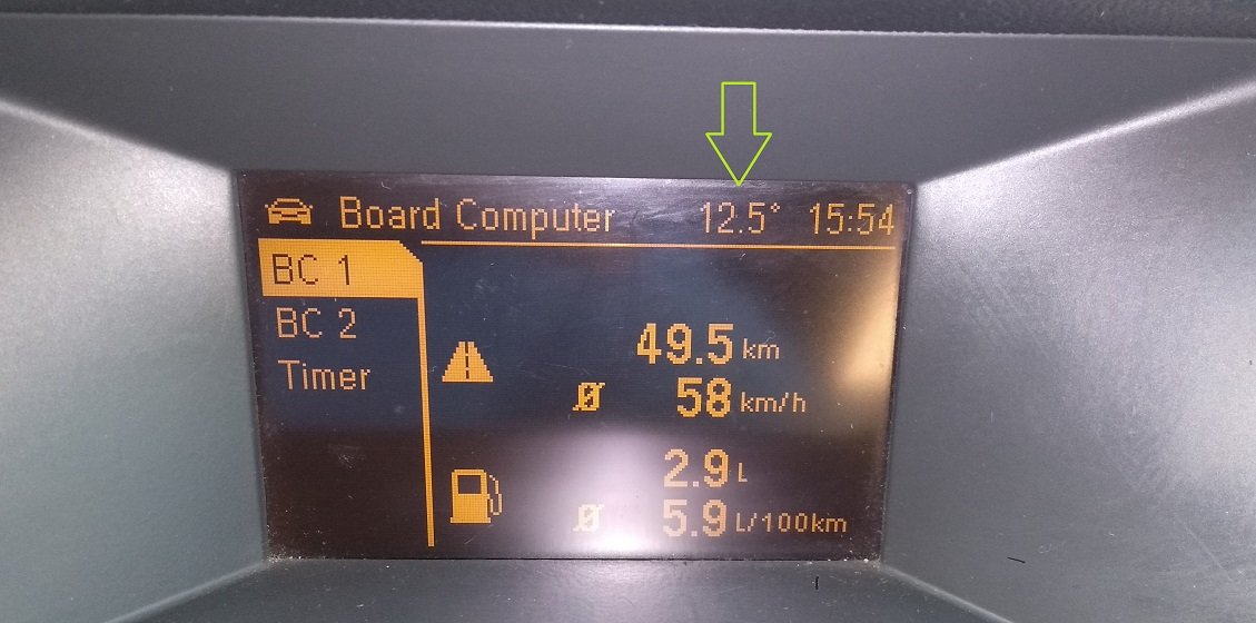

Áno, súhlas, Astra G to mala zobrazené geniálne ;)
Ale aj Astra H vonkajšiu/venkovní teplotu na displeji zobrazuje, len ten údaj je celkom nenápadný a ku všetkému sa ešte aj pozícia zobrazenia teploty presúva na rôzne miesta, podľa druhu zobrazovaného menu :(

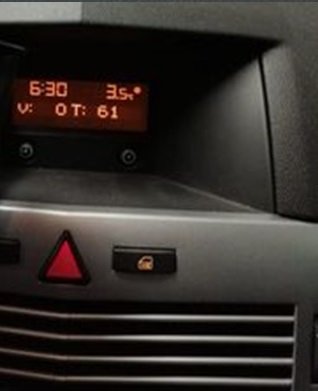

Příspěvky: 1333
Re: venkovní teplota astra H 2008
Já to teda na CID-u mám zobrazeno hned, tak vám nevím.
A když jsem měl ještě GID, tak to tam taky bylo.
Možná to není jen na těch nejmenších displejích.

Je to aj na základnom displeji.
