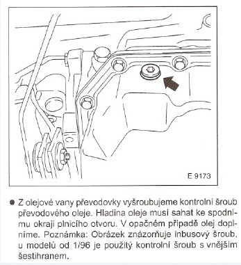

Ahoj pánové před nedávnem jsem si pořídil omegu r.v. 2000 3.0 v6.rad bych zkontroloval stav a množství ojele v automatu.mam najeto 173tis údajně vyměněn byl olej ale nikdo už neví kdy.jaka je životnost? Mám se do toho pouštět nebo je čas?? Je tam nějaká měrka nebo opravdu musím jít po šroubech a pod auto?
Příspěvky: 1917
Re: Kontrola oleje v automatu
Ahoj! Omča na automatické převodovce měrku nemá, množství náplně se kontroluje po vyšroubování kontrolního šroubu. Interval výměny oleje se doporučuje 60tis.km, tož na tvém místě bych dal raději/určitě náplň novou. :)
