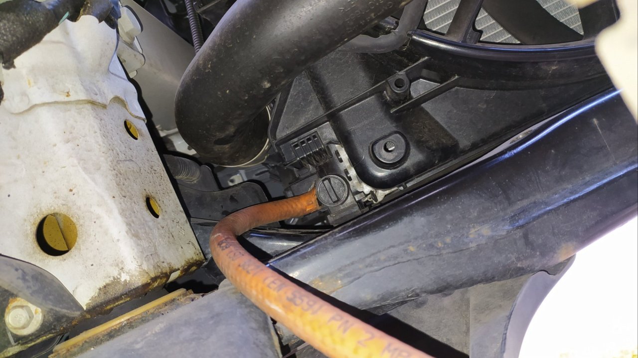

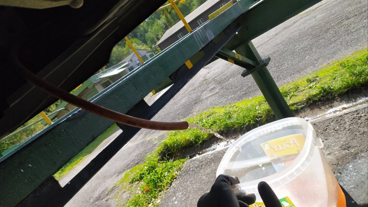

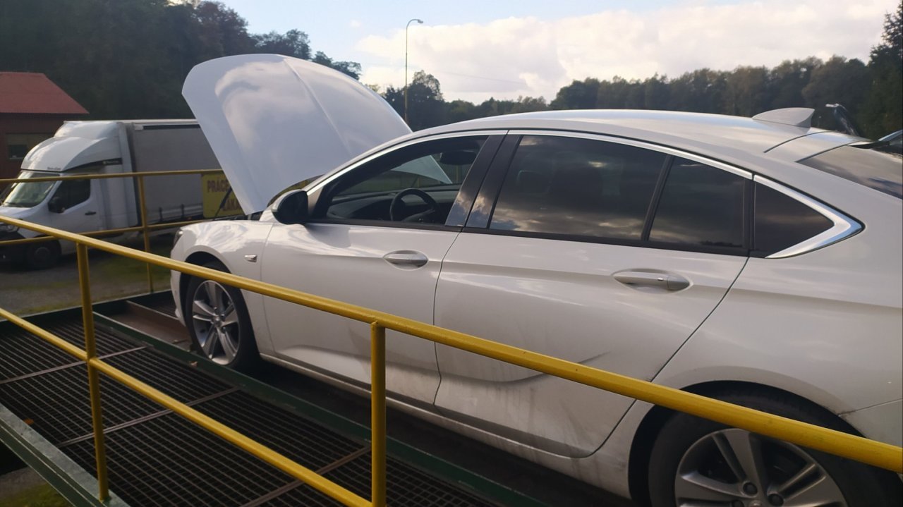

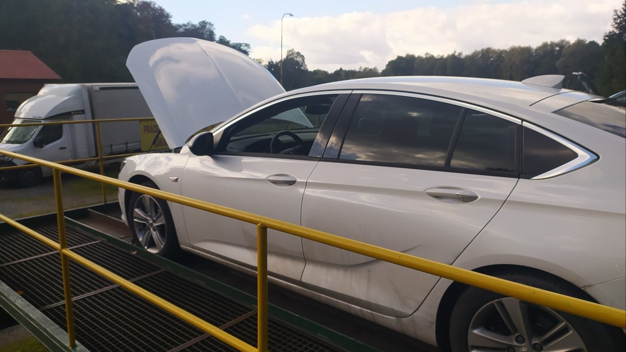

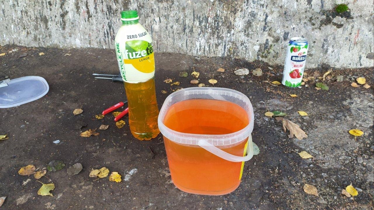

Zkusil jsem vyměnit sám. Komkrétně 1,5 T benzín. Použita originální kapalina.
Nikde jsem před tím nenašel návod, nebo nějaký obrázek chladiče. Je to ještě asi moc mladé. :)

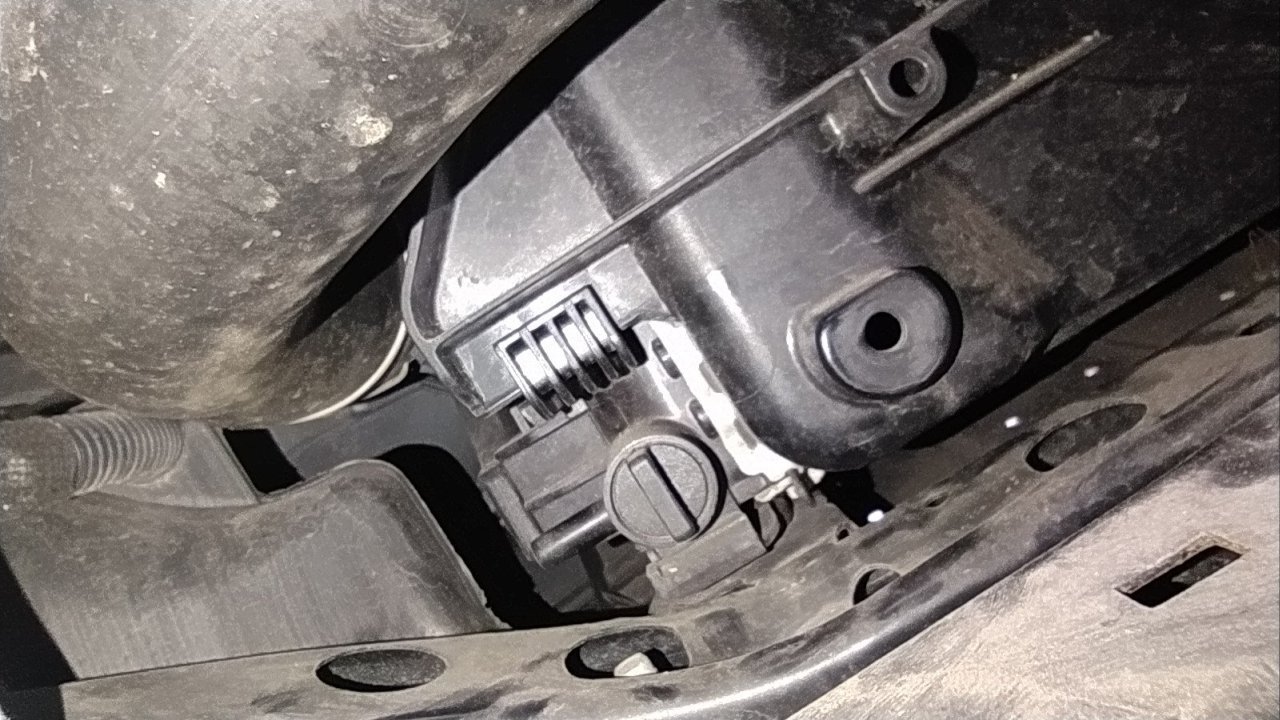

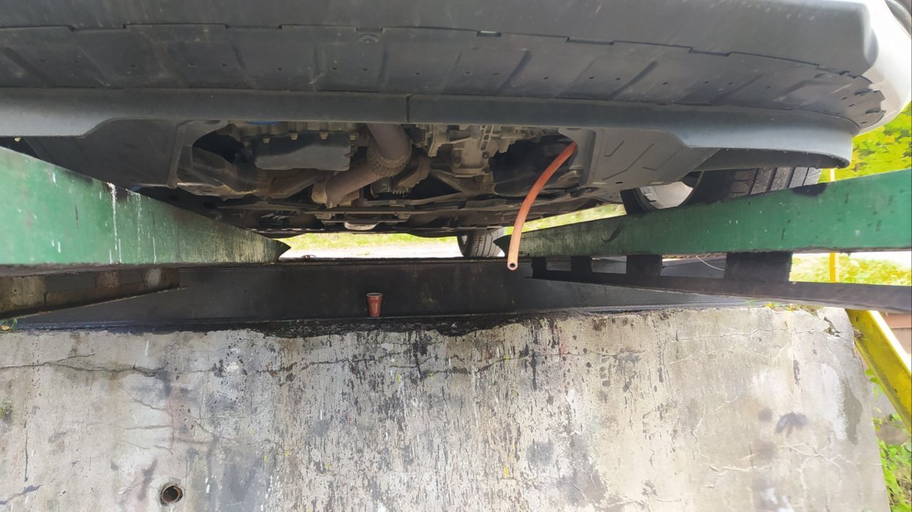

Nakonec pohoda. Šroubem stačí otočit o čtvrt otáčky vlevo a už to teče.

Jsem rád, že se povedlo, spíše by me zajímalo množství chlasící kapaliny. Protože to taky jsme nikde nedohledal a ano v Anglii o tom nepíši, kde vždy najdu co hledám :D :D :D :D
Řekl bych, že mnohem jednoduší než na Astře J :D :D :D
Příspěvky: 1876
Re: Insignia B - výměna chladící kapaliny
Taky bych se zeptal, kolik kapaliny vyteklo... Bo zkušenosti jsou obecně takové, že při takovéto operaci minimálně třetina (spíš ještě víc) zůstane uvězněna v systému - mně osobně u Omegy vyteklo prakticky úplně všechno pouze při výměně rozvodů a s tím i vodní pumpy... :)

Jo, sorry.

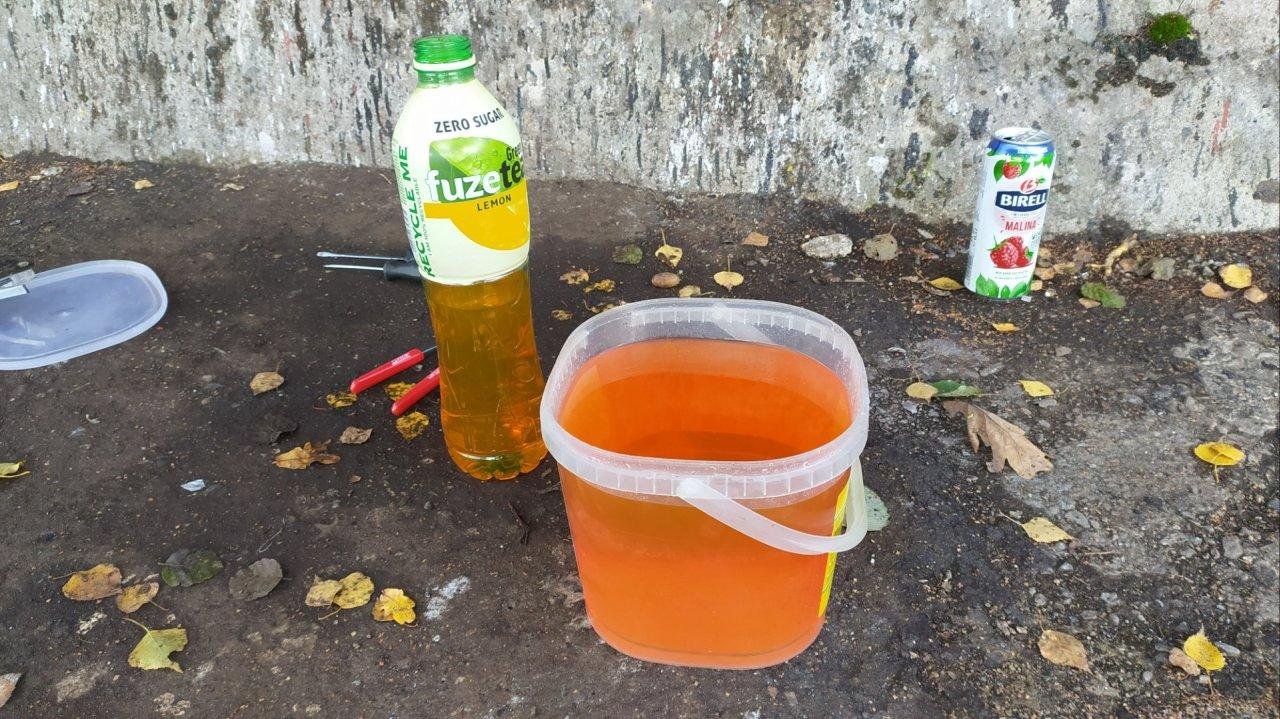

Vyteklo mi cca 5 L. Ten kyblík má 4 a petka plná tak na dvě třetiny... Měl jsem koupene 3 l origo kapaliny na zředění 1:1.

tipol by som, že minimálne v kúrení zostalo niečo. 5L sa mi zdá dosť málo, ale možno sa mýlim. v žigulíku bolo myslím 10L :lol:
Příspěvky: 651
¨Tak jsem dohledal v Anglii informaci, že tento motor 1.5 Turbo ma chladící kapalinu a to 5,4lit.
