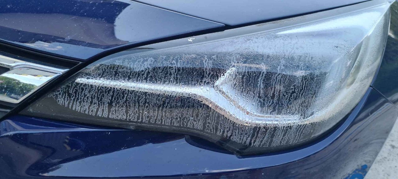

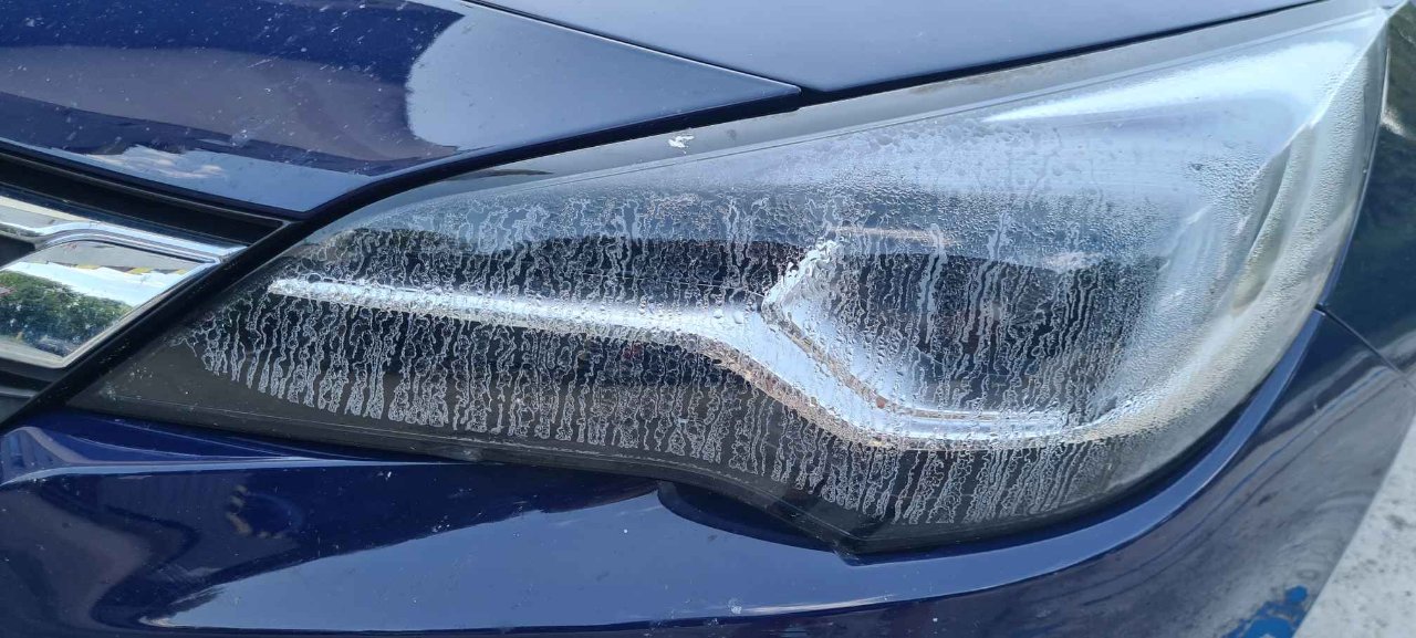

Ahojte,
viem ze niektori ste riesili kvoli zahmlievaniu vymenu svetla v ramci zaruky (ak existuje sry, priamo tuto temu som nenasiel) ... otazka podarilo sa niekomu problem so zahmlievanim vyriesit nejak "svojpomocne" po zaruke?
Zahmlil sa mi lavy predny matrix, na otazku v servise, ci s tym vedia nieco spravit prisla klasicka odpoved - vymenit cele svetlo za "pouhych" 1400Eur s tym, ze vedia dat 20% zlavu .. do coho samozrejme kym nebudem okolnostami dotlaceny nepojdem, je to sialena suma za jedno svetlo. (ano, ratal som s tymto rizikom pri kupe auta, ale matrixy boli jedno z hlavnych plusov a jazdievam vela v noci)
Chcel by som sa spytat zrucnejsich, neskusali ste to niekto nejak riesit? Napr. ci by podla vas mohlo pomoct nejake navrtanie maleho otvoru zospodku svetla a skusit to nejak vysat alebo iny napad?

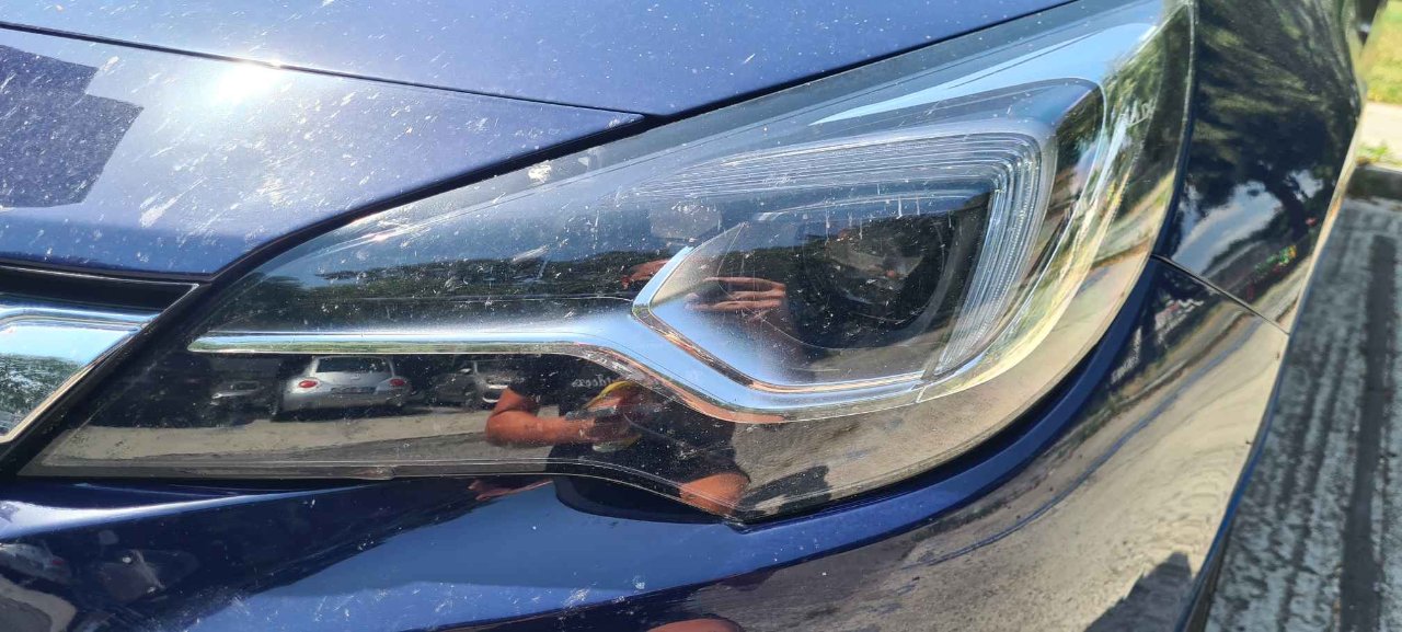

Teraz ako su horucavy sa mi to zaspravalo zvlastne ... pred jazdou bol uz svetlomet odroseny ... vonku takmer 40 stupnov, isiel som syna odviezt na trening a po jazde svetlo opat zahlmene .. vobec neprsalo, nechapem ako sa ta vlhkost opat objavila ... mal som pustenu klimu, ale tak to by hadam nemalo mat suvis. (Mozno bola vlhkost len padnuta dole v svetle a jazdou sa zacala odparovat?)
Davam obrazok ako to vyzeralo vcera pred a po jazde, za kazdy napad co s tym budem vdacny.
Vdaka

Ja kdysi reklamoval 3xkrat v zaruce, vzdy vymenili a to se mi rosilo jen dole, to co mas ty uz je extrem, to snad ani nemuze svitit pres to zamlzeni.. Cena za novy svetlo je raketa, souhlasim.. Zkusil bych bud z polska koupit, ci treba na nejakym bazaru mirne jety za normalni penize..

No zahmlene je to mega, aletak vidno je relativne ok.
Skor som uvazoval to nejak navrtat a vysusit, ci niekto nema skusenost.

To jak je to zarosene je fakt extrem. Podle toho jak to vypada, to to svetlo musi byt nekde praskle nebo je spatne prilepeny celni polykarbonat.
Hlavne bych mel ale strach o elektroniku ridici jednotky, ktera je prisroubovana na spodni strane svetla. Takze pokud tam toho kondenzatu vznikne fakt hodne a natece to do elektroniky, tak to bude balik nejen za svetlo ale jeste i za ridici jednotku.
Pokud vse jeste funguje, tak bych v tomto stavu zvazil demontaz, odmontovat ridici jednotku a power modul potkavacek/blinku a tou montazni dirou to nechat poradne vyschnout. Zkontrolovat, zda neni svetlo nekde praskle, pripadne zalepit, vratit zpet a pozorovat co to bude delat.
Pokud se to vrati, tak asi pak na allegru koupit jine svetlo.
