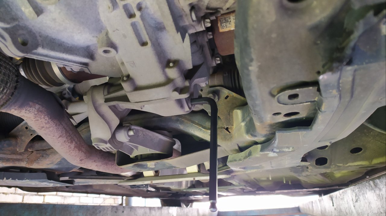

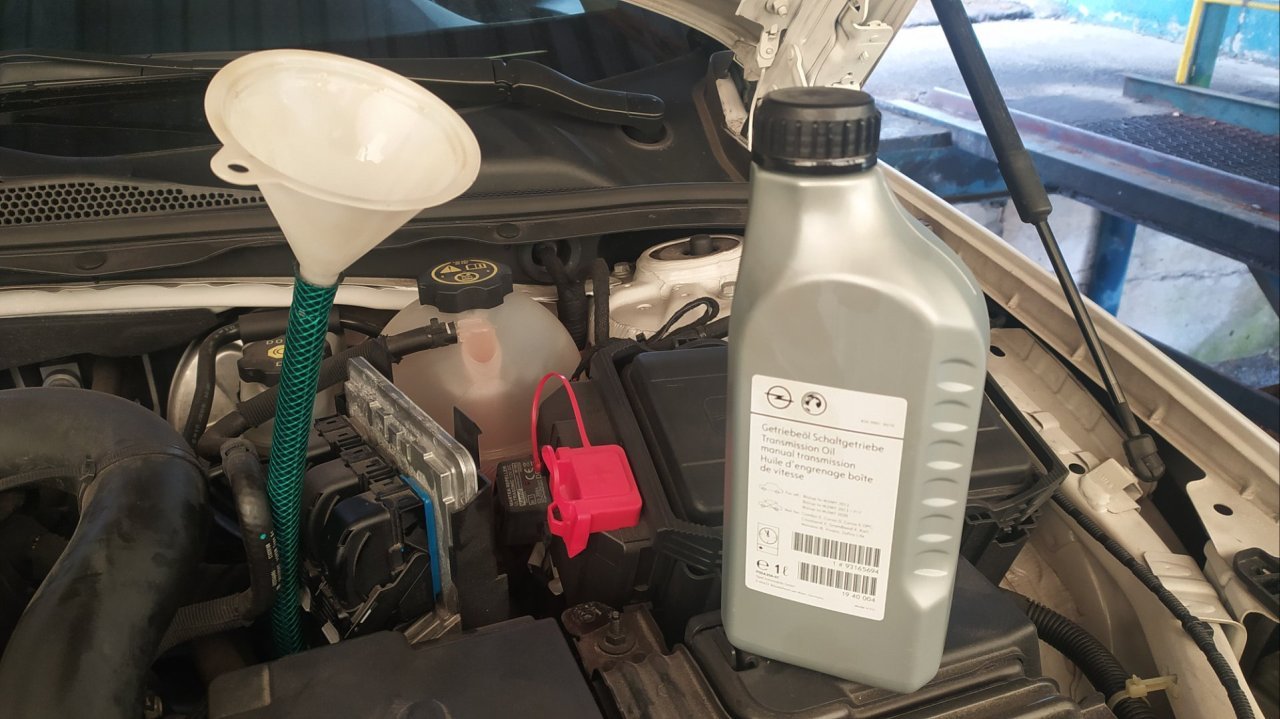

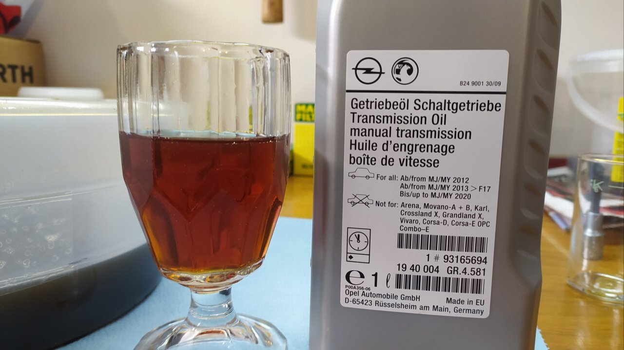

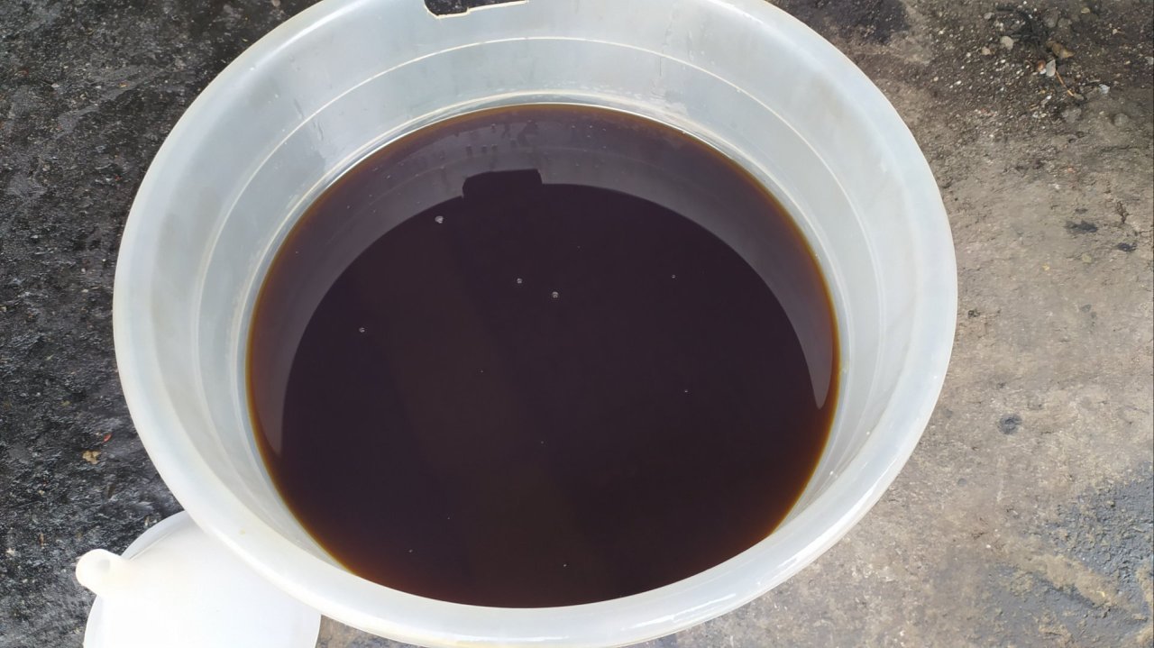

Po pozitivních zkušenostech s obdobnou výměnou na Astře J jsem vyměnil z preventivních důvodů v 92000 km olej v převodovce i v Insignii B 1,5T.

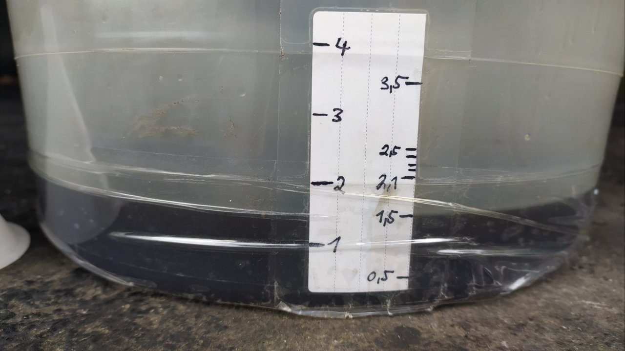

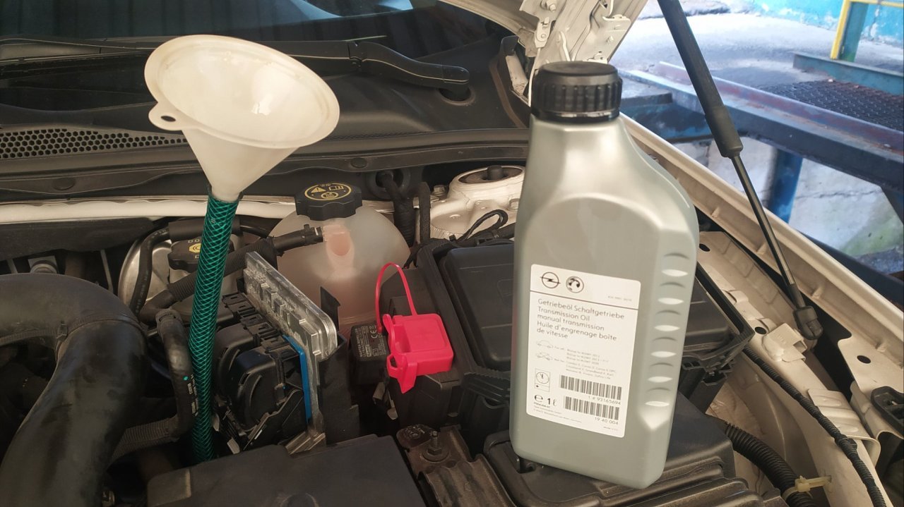

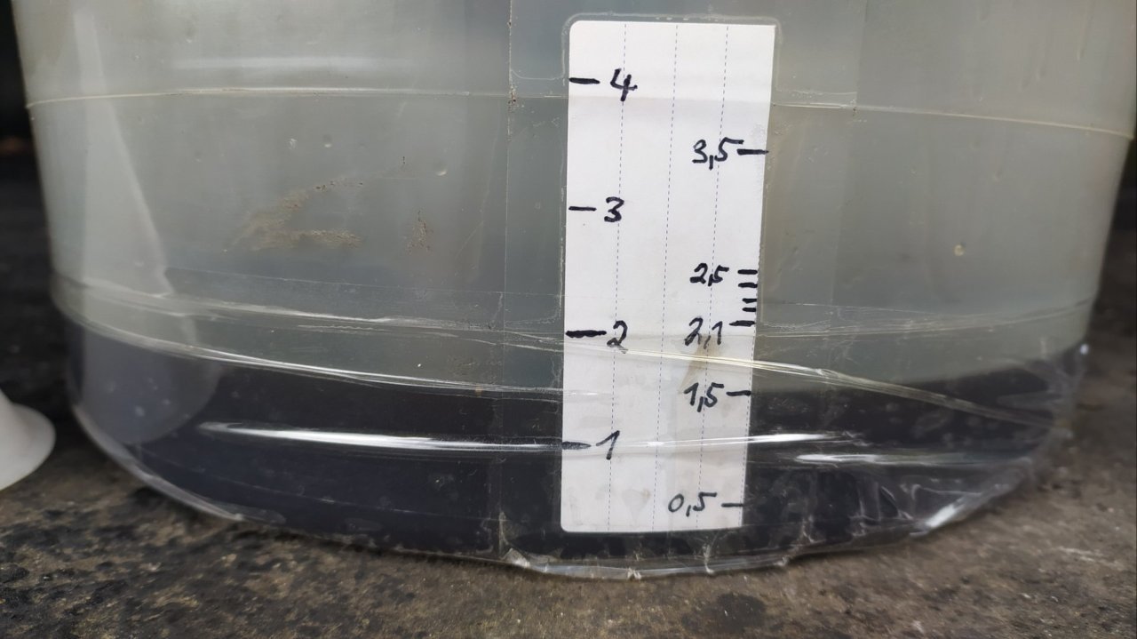

Převodovka M32-6 GN3. Použitý originál olej. Vyteklo 1,5 L, dolil jsem zatím 1,6 L. Únik jsem neměl. Ofiko podle výrobce by tam mělo být 1,8L,

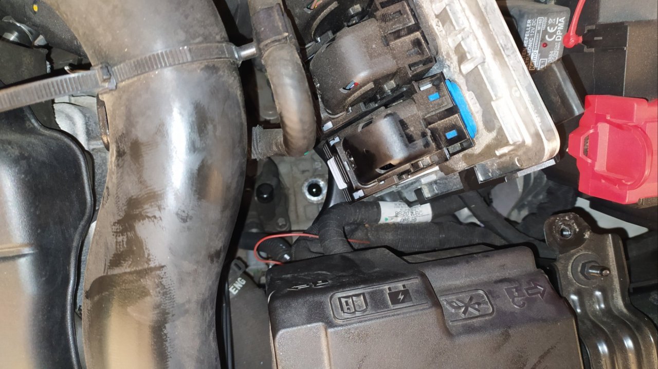

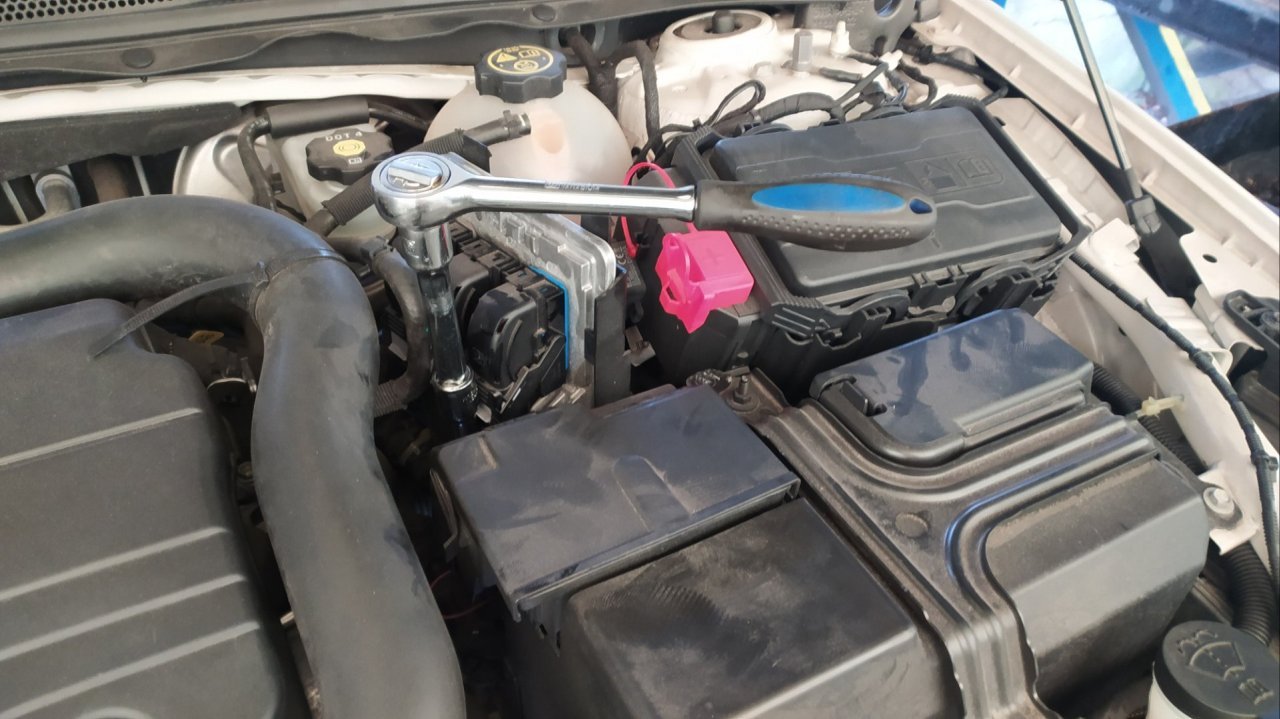

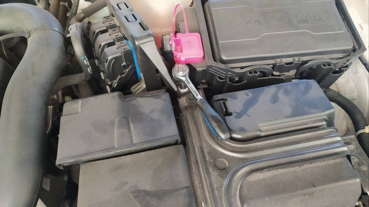

ale "říká se", že může být trošku víc. Já asi ještě 1-2 dcl doliju. Kdo má chuť a chce, zvládne i svépomocí. Abych se lépe nástavcem dostal k vrchnímu napouštěcímu šroubu, tak jsem nejdřív povolil vrchní úchyt řídící jednotky, abych ji mohl lehce vyhnout do strany, ale asi by to šlo i bez tohoto kroku.

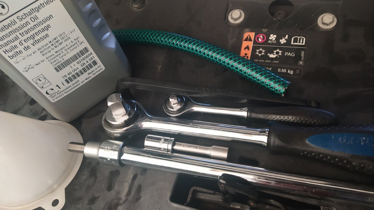

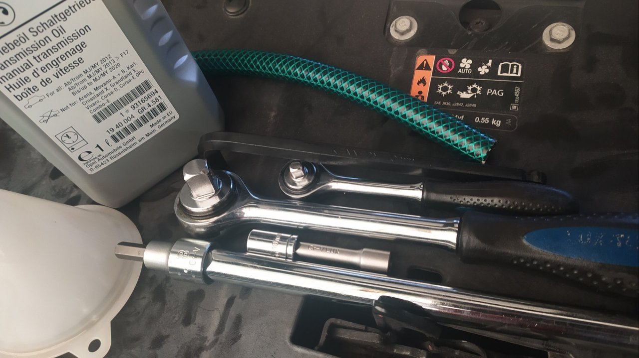

Kryt jednotky ořech 10, vypouštěcí šroub Imbus 10, napouštěcí šroub Imbus 8.
