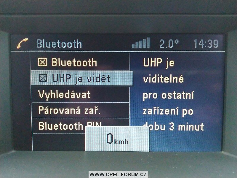

Zitra budu mit moznost to zkusit s Iphone SE (2020) tak uvidíme, kde je problém. Jinak s Android 9 to jede v poho.
Příspěvky: 1376
Re: DVD 90 Navi - propojení s iPhone
Tak jsem to zkusil s iPhone SE nedávno koupeným a funguje to v pohodě. Ale doporučuji postup zapnout obě volby na radiu a poté vyhledat UHP v mobilu a spojit, třeba to děláš obráceně a nejde ti to kvůli tomu.
