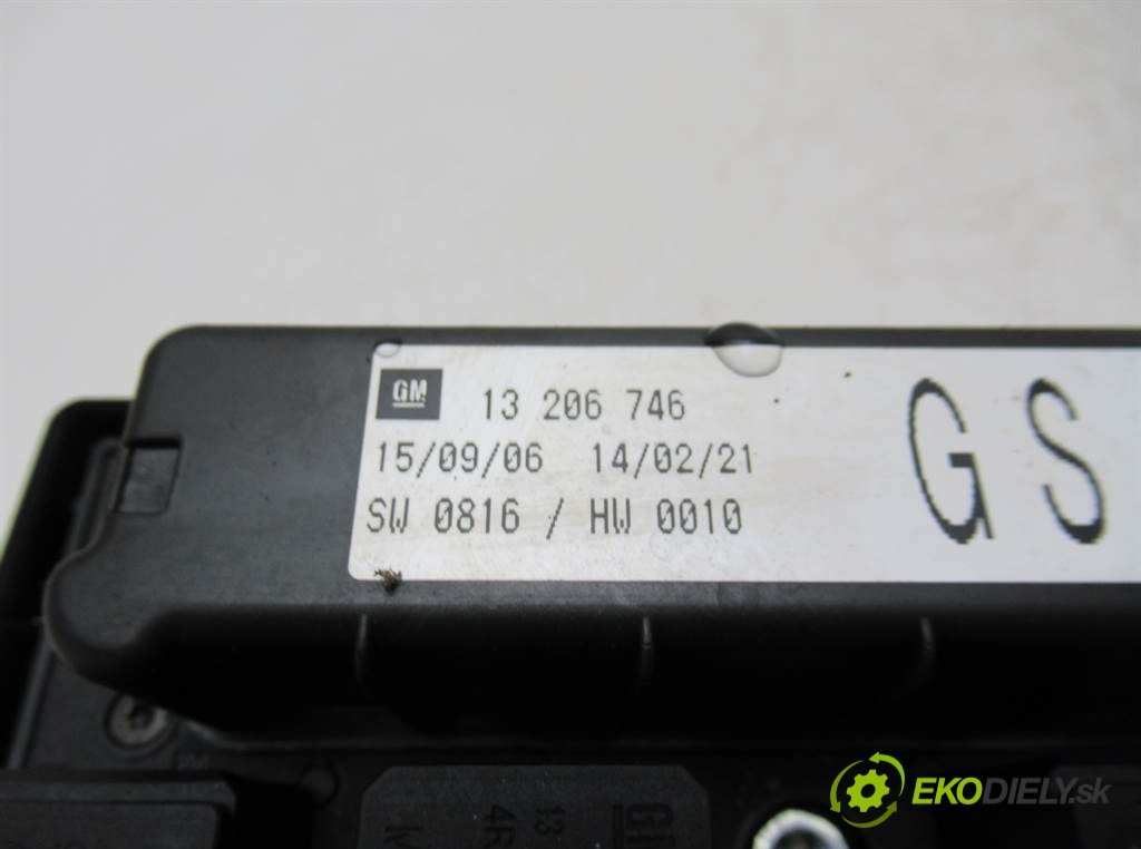

Ahoj, jdu sem pro radu, snad se najde někdo kdo tomu rozumí, Zafira B 1.9CDTI 110kw 2006. Potrebuji vyměnit pojistkovnici s jednotkou, v autě mám tuto co je na foto ,ale dorazila mi od prodejce trochu jiná, výrobní číslo a dalsi důležitá čísla jsou stejná až na jednu věc a to je to označení HW já mám HW 0010 ale na té co dorazila je HW 006 bude to fungovat? Nezničím něco? Děkuji moc

Pokud je stejný Ident GS jako na foto a SW, tak by neměl býr problém. Pouze je nutné, aby byl UEC odpárován z původního vozidla. Pokud není odpárován, tak nepůjde ani spárovat. Při výměně je nutné nejdříve původní UEC odpárovat (vyresetovat) diagnostickým přístrojem TECH2 (nevím zda to Op-com zvládne) a pak nový UEC znovu spárovat.

Ano GS a SW je stejný, jen je jiný to HW. Děkuji za odpověď.
