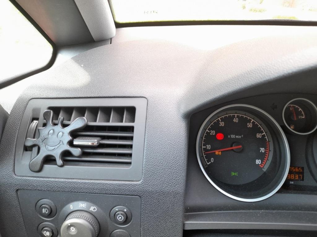

Ahoj opláci. Přestalo fungovat odemykání a zamykání dveří přes smart key - rádiový dálkový ovladač. Mám ho v kapse jako vždy, ale po potažení kliky nejdou dveře otevřít a po dotyku na senzor v klice nefunguje zamykání. A na palubce mi začala svítit oranžová kontrolka zámku viz. foto. Problém odemykání přes kliku a zamykání přes senzor na klice je jen u dveří řidiče. Když ale přiložím smart klíč úplně blízko kliky, tak to funguje. Ale problém bude stejně tak i tak, když svítí ta kontrolka zámku. Prosím máte někdo s tímto zkušenosti?

Kontrolka signalizuje poruchu v systeme PEPS. Daj si niekomu vycitat chybove kody. Ak je vadna kluka vodica, bude tam zrejme kod B2511-08 alebo nieco podobne. V tom pripade bude potrebne vymenit kluku.

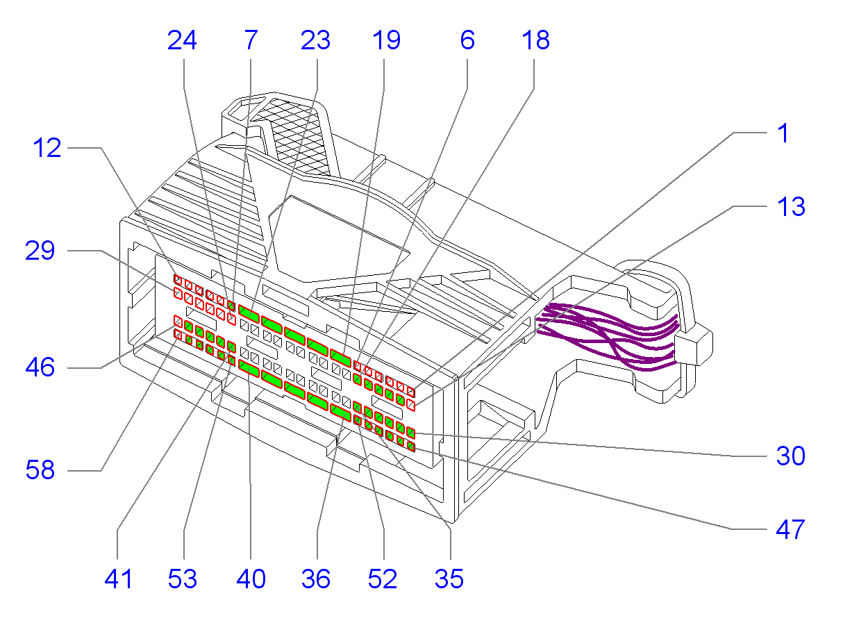

Hlasi tam preruseny obvod na antene, skontroluj kabelaz do kluky. Antena je pripojena cez fialovy a hnedo-fialovy (su spolu krutene) a vedu dozadu do PEPS jednotky do pozicii 41 a 53. Ked sa chces dostat k PEPS jednotke, musi sa odskrutkovat zadne REC elektricke centrum, je chyteny zozadu na tom REC. Ale ja tipujem, ze bud to bude prerusene v prechodke na dverach, alebo skor vadna kluka. Jednoduchsie bude vymenit vodicovu a spolujazdcovu kluku medzi sebou a podla toho budes vidiet, ci je problem kabelaz, alebo kluka.

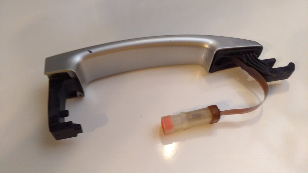

Kupoval jsem jen samotne predni kliky. Zajimave jeste je, ze kliku z vrakace jsem namontoval na prave predni dvere a zamykani na teto klice pres senzor funguje, ale odemykani potazenim za kliku ne. O vikendu je prohodim mezi sebou a uvidime. Jen mi hlava nebere to, jak jsem psal.. klikou z vrakace zamknu, ale neodemknu.

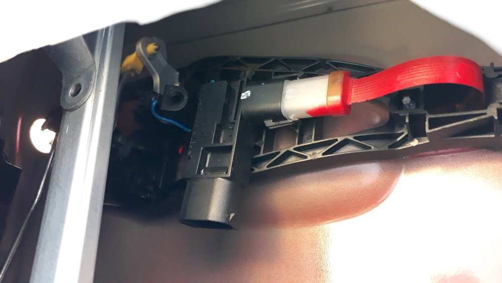

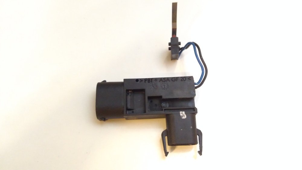

Pre odomykanie je este v klucke (V tom plastovom drziaku zvnutra) mikrospinac, ktory je potrebne potiahnutim zopnut, az potom kontroluje cez antenu pritomnost kluca a central odomkne dvere. Takze bude chyba v tom mikrospinaci, vymen ho za povodny v tvojej klucke.
